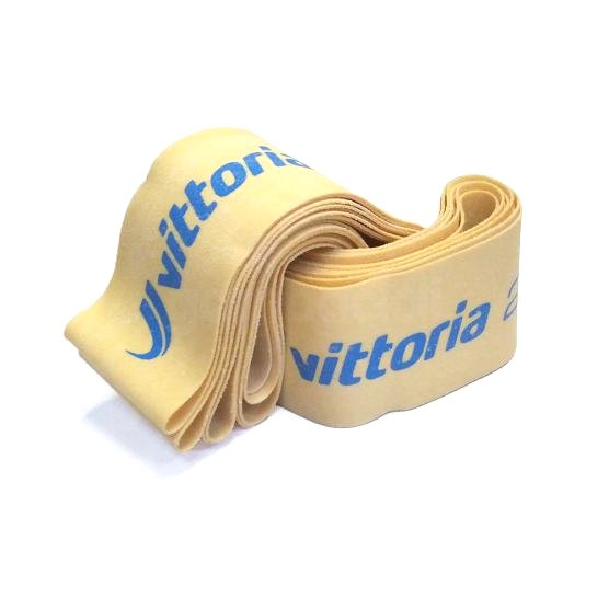

Muy facil, uso dos tecnicas, una es esta: 2-Ply DH casing with butyl-protected sidewalls Y otra es esta. Y no digo que no pinche, si no que pincho muy poco, y normalmente con cubiertas muy, muy de xc.
