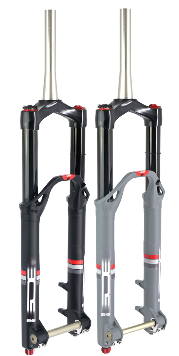

    BOS de 39mm..., venga que ya falta poco para que saquen una totem el año que viene

    El precio de BOS siempre ha sido alto (ahora viendo los de fox actuales ya no sé si son tan altos), es material manofacturado en Francia, tiradas pequeñas y calidades altísimas. En realidad saltaron al gran mercado cuando montaron en serie en la orbea Rallon R4 y la YT Capra, donde salieron a la luz sus problemas (graves) de postventa a gran escala. Siempre han trabajado paso a paso y lejos de campañas de marketing actuales y ajenos a modas de mercado, tampoco ahora están en eso. Tengo una Deville de cartucho abierto del 2013 y está a años luz (para mejor) en cuanto funcionamiento de una 36 grip factory tope de fox 2021 que tengo en otra bici. También tuve un Kirk y si lo comparamos con un dpx2 factory actual la diferencia de rendimiento es aun mucho más brutal a favor del Kirk y estamos hablando de productos con casi diez años de diferencia con respecto a su salida al mercado y ojo que me gusta Fox pero al César lo que es del César.
    No he podido probar las fcv de cartucho cerrado actuales ni los muelles pero ya me gustaría ya...

    He tenido la primera Bos Deville de tubo de 1 1/8, tengo la FCv pero de baño abierto y me gusta mas la primera, junto con la mz 66 rc3 ti sin duda las dos mejores horquillas en funcionamiento que he tenido.
    La Fcv va bien pero la veo mas de carreras, no es tan sensible.
    Las fox he tenido varias con RC2, Grip2,..y las últmias con evols van bien pero en tacto no estan a la altura de Bos.
    En RS las pike rct3 o las lyric mission control o rc2 dh estan aun por debajo del resto

    Has probado el nuevo Charger 2.1 de Rock Shox? Para mi han dado un paso de gigante, ha dejado los anteriores hidraulicos a años luz.
    Yo se lo puse a una Pike rct3 de 2016, Soloair, y es que con él ya no hace falta ni Debonair. De hecho no se lo pongo porque tengo miedo que me modifique el comportamiento actual. Antes llevaba AWK y se lo quite tambien.
    Pura crema, suave suave.

    Lo hice yo. Solo es sacar el charger viejo, meter el nuevo, aceite de botellas y listo. Lo pille en Bike-componentes por 220€ aprox creo recordar.
    Ademas con el 2.1 me di cuenta que tenia el vastago un poco mas largo y la barra un poco mas corta, y aunque la longitud total es aparentemente igual, me permitio meter un airshaft de Pike de 29" (la mia es 27,5") y subirla a 170 de recorrido. Muy muy justo, no sobraran ni 2mm, pero no hace tope y ya llevo con ella asi desde Mayo de 2019 y ni un problema.
    Retenes SKF y ha quedado un horquillon.

    Ufff como se parece a mí tótem rc2 dh de 26 con barras de 40

    Yo sí que lo he probado (lo llevo en la lyrik) y tenía la bos (una deville fcv cuando calzaba 27,5"). Entre ambas, en general y para mi gusto, mejor la bos y más ajustable pues los clicks de las narices hacen su función y se notan mucho más que en la lyrik. Debo decir que rock shox ha mejorado mucho, mucho comparado con lo que tuve y probé antes. Por cierto, a la lyrik aún tengo por montarle la mejora del seal head c1,... Últimamente no endurizo mucho y se me acumula la faena. No sé si eso aún mejora algo aparte del chupado de recorrido. Decir también que llevo toda abierta la compresión en alta, (en la lyrik) ,... :oops: En la bos tenía mucho más rango. Si Bos sacara una 29" de 160, boost y con baño abierto estilo la deville antigua no me lo pensaba dos veces:
