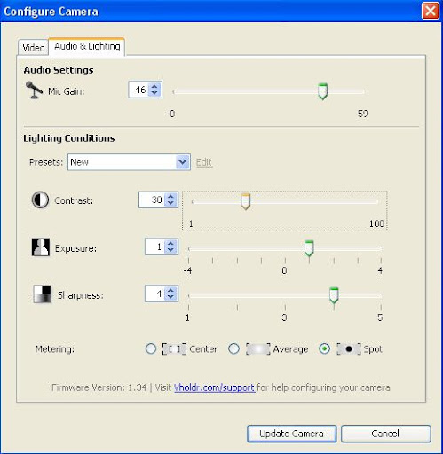

    Estos son los ajustes que hice modificando los parámetros iniciales:
    ...con estos ajustes, la imagen me salía MUY QUEMADA en cuanto había algo de sol, aunque no estaba mal cuando no daba el sol directamente. Un ejemplo de esta imagen es este:[video=vimeo;18905391]http://www.vimeo.com/18905391[/video]
    ...lo malo de esto es que hay tomas de OTRA CAMARA diferente, con lo que es dificil explicar cual es cual...

    hoy he puesto estos ajustes:
    ...ya os contaré los resultados...
    por cierto...la mia es una HD "normal", no 1080...
    ¿alguien puede RECOMENDAR unos ajustes que vayan bien?

    yo tengo tambien la normal hd no al 1080 y lo que hizo mejorar bastante fue cambiar el modo de medir la esposicion
    cuando lo puse en center como lo tienes tu iba mucho mejor
    yo ahora tengo:
    contraste 56
    exposicion -1
    sharpenes (?) 3 (que es en español sombras?)
    lo que mas dolor me cabeza me da es el bit rate, tu como lo pones?
    mi ultimo video con esta config
    [video=vimeo;18251888]http://www.vimeo.com/18251888[/video]

    El SHARPNESS es algo así como "lo afilado" de la imagen, es decir, a la izda (valores bajos) tendrías imágenes "mas difuminadas" y "cálidas" (si el adjetivo "cálido" se pudiera usar para una imagen de vídeo); con valores altos, se notarían más los bordes de las figuras.
    Lo de las baterías: ni idea... yo SIEMPRE quito la batería cuando llego a casa, la uso en el móvil (para dejarla descargada) y la cargo un día o 2 antes de salir...es la forma de que me duren un poquito más...ah! y uso también las BL-5C de los NOKIA, pero tienen el problema que son unos milimetros más cortas y tengo que poner algo que haga tope para que no se me apague con los baches.
    Yo el bitrate lo tengo al mínimo, por motivos de ocupación en la SD (las mias son de 2G y no dan para mucho). No he hecho pruebas, pero creo que no se notará demasiado en el vídeo final que subimos al vimeo o al youtube...¿alguien controla cómo se realiza el renderizado final del vídeo? ....seguro que ahí se pierde mucha más calidad en el vídeo que lo que se nota jugando con el bitrate...OJO: que esto es una SUPOSICION mia, no comprobada en absoluto....seguro que alguien SI lo ha hecho, así que PLEASE iluminarnos!!!
    No sé si ya habéis hablado de este tema en el hilo: ¿con qué parámetros de salida (resolución, codec usado, etc, etc...) generáis vuestros vídeos?...me parece interesante este tema....

    Bitrate. No me complicaría con eso. Simplemente pon el mas alto que puedas segun el tamaño de tarjeta que uses. De nada sirve volver a casa con media tarjeta vacía, pero tampoco tiene gracia quedarse corto de memoria por haber puesto un bitrate mayor que APENAS se va a notar en el resultado final.
    Medición de la exposición: En el Centro. (y asegurarse que la cámara está bien "aplomada") Las lecturas promediadas siempre promedian con la parte del cielo superbrillante y acaban sacando la parte que interesa demasiado oscura. El problema de la medición en el centro es que si la camara la tienes mal alineada (mirando alto) te va a medir la luz en el cielo directamente y el fracaso será total... que mas dá. una cámara mirando alto ya es de por sí un fracaso total...
    Del resto no se que decir, salvo que siempre se puede toquitear en el PC para obtener mejores resultados. Muy muy recomendable es el "flash de relleno" o "shadow highlight" tanto para la GoPro como para la Contour.

    Os pongo las settings:
    Bitrate: MAX
    contrast:56
    Exposure:-1
    Sharpness:3
    Y sales videos muy majetes después de edición; os pongo uno por di lo queréis ver a 720P: http://www.youtube.com/watch?v=Lcv8NirK0B0
