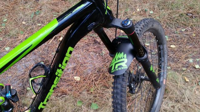

    Llegó la época de los guardabarros :D

    Qué guapo, ¿dónde lo has pillado? :)

    Que guapo!!
    Por cierto, parece que tiene una marca en la pipa de dirección, no? :p

    No se que tirapiedras tendrá la culpa @Javiscze :mad:
    Los hace Hasdesigns. Es un portugués que tiene una pagina en Facebook, le hablas por chat y te lo hace de lo que quieras.
    También le pedí las pegatinas de la horquilla a juego. Poniéndose quisquillosos estas igual son de un tono de verde diferente pero le quedan genial.
    Con el color del guardabarros la clavó.

    Chulada!! [​IMG]
