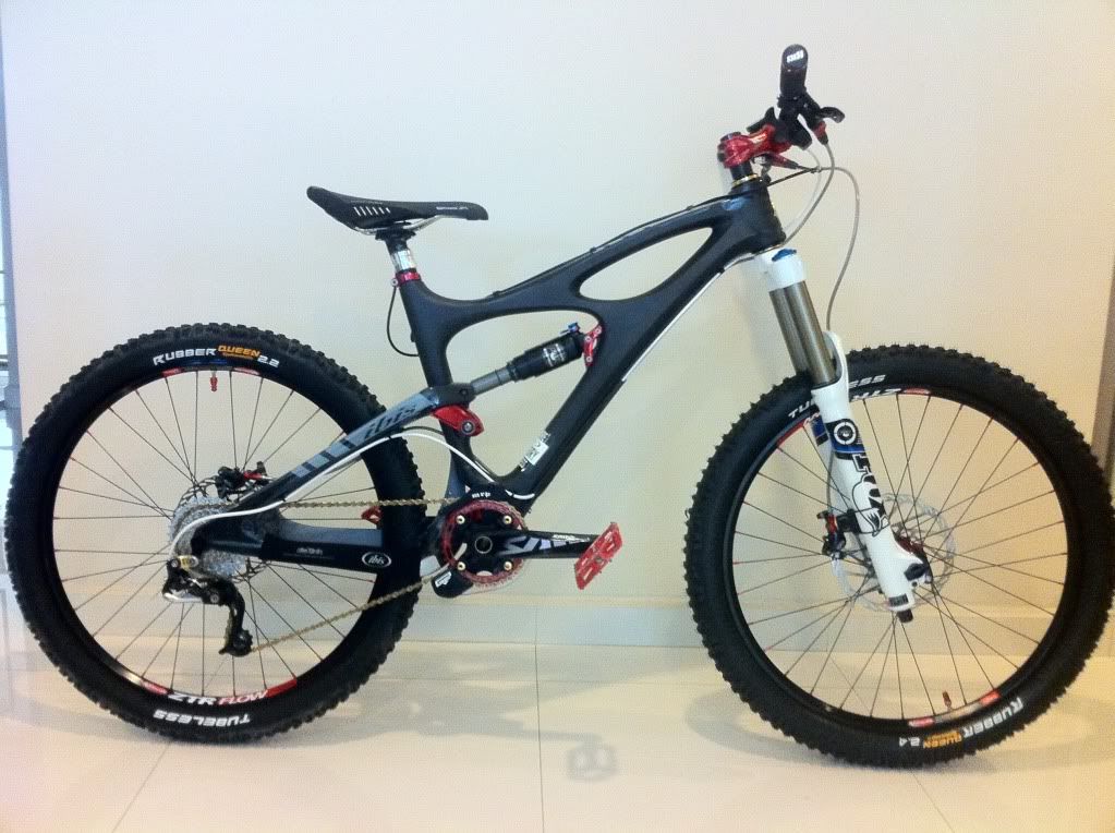

    Llevo 150 psi para el 25% de sag, 140 para 30% de sag, el primer tuning tenia que llevar 120 psi para 30% de sag. vestido de romano peso unos 77kg, la mejoria es bestial, tambien mi amortiguador es del 2008 no tiene ni bostvalve ni nada, con el kit push ha mejorado mucho, lo que mas se ha notado es la sensibilidad inicial y que no se come todo el recorrido de golpe, no se como describir-lo ya que se tiene que probar.
    Amueblacomedores impresionante tu mojo HD!

    Amueblacomedores....Fantastica y con un buén peso...
    La geo.....pués creo que si la encontraras bastante extraña al principio según llevaras la carrilera de la 901..
    Solucion....Angleset.
