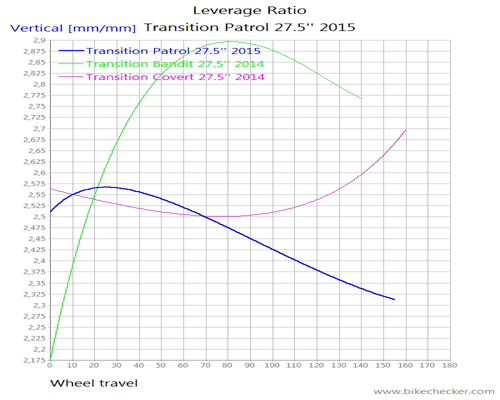

    una pregunta, tiene la misma progresividad esta sentinel que la patrol de primera generación?? se sabe?

    Pues en cuanto a eso son muy parecidas:
    PATROL 2015/16
    SENTINEL 2018/19
    El ratio empieza en 2.5, sube un pelín hasta el SAG para tener un mejor pedaleo, y después se hace un poco progresiva (muy poco) hasta 2.3
    En las dos igual, de 2.5 a 2.3, suavemente progresiva, prácticamente lineal.
    A mi no me parece un problema habiendo tokens y diferentes amortiguadores para poner... Yo tuve la Patrol 2016 y una vez que la ajustas bien te olvidas. Aunque no soy muy partidario de cerrar la HSC como dices, mejor darle progresividad añadiendo tokens en el caso del aire, o en el caso del muelle pues buscando un amortiguador progresivo (que los hay, a pesar del muelle) o mandándolo a tunear revalvulando para que el crossover (el paso de baja a alta) entre un poco tarde para poder cerrar la HSC sin que se vuelva seca, o bien jugando con la presión/volumen del depósito externo.
