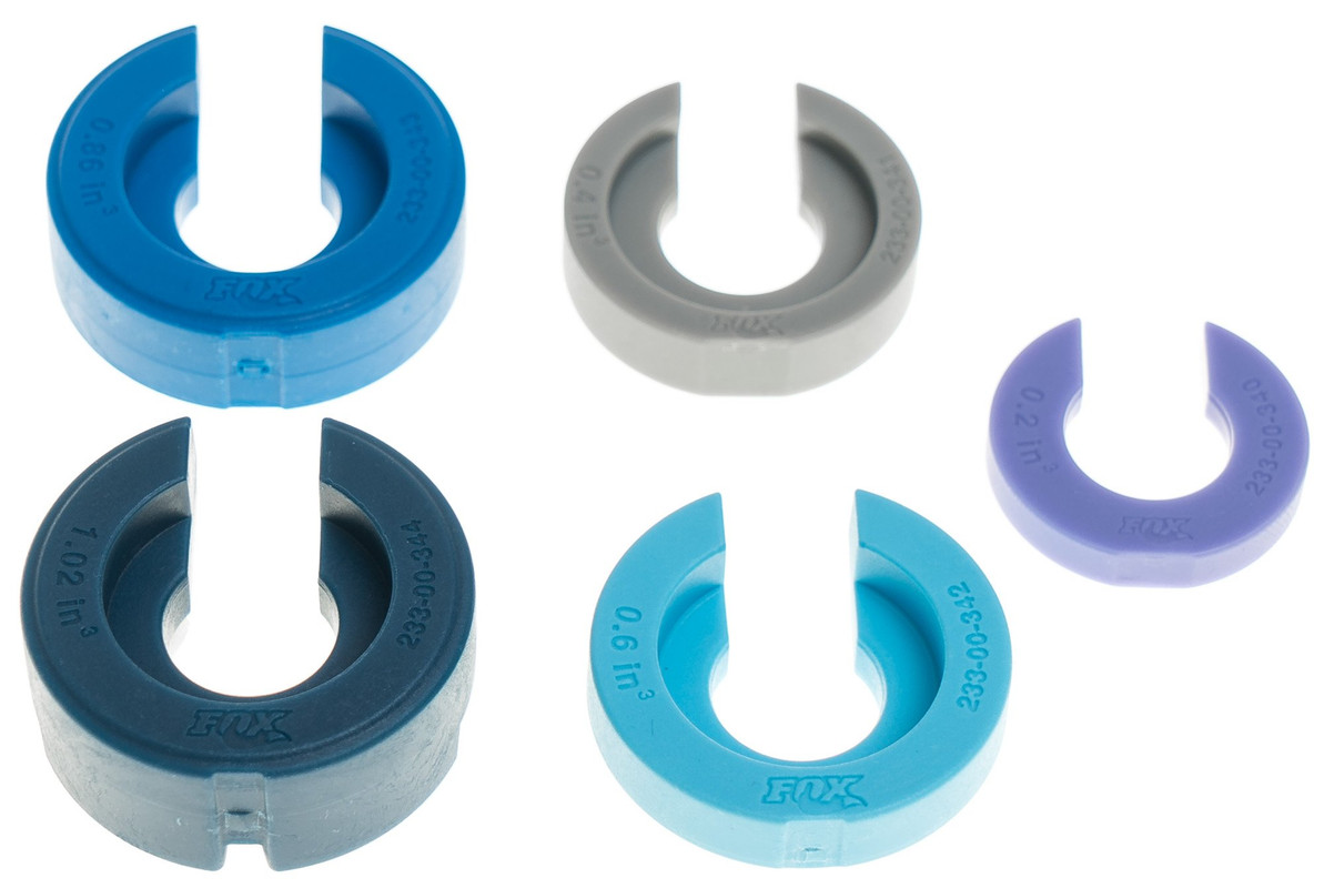

    Mi DPX2 también llevaba un token de serie ,he añadido otro y se nota una barbaridad,bien por Fox

    Podéis especificar que pieza habéis metido al Fox? Gracias.

    Ningún problema, aunque lo hubieras dicho por mi tampoco pasaba nada. Muy fea se tiene que poner la cosa para que estas alturas yo me enfade por algo en el foro, son muchos años... :p
    Te refieres a que quitaste el de serie y pusiste el siguiente más grande, ¿no?.
    @susaetath La 2018 traía el azul celeste (0.6), la 2019 trae el siguiente (0.86), el de arriba a la izquierda en esta foto:

    Muchas gracias.

    Y estos datos te los da la web de fox sin tener que abrir al interfecto?
    salu2
  6. edgar_rua
    edgar_rua Fantasma
    10 Dic 2005
    25.985
    4.905
    https://www.ridefox.com/fox17/help.php?m=bike
    Metes el código DMPR y te da toda la info del amortiguador:
    2019, FLOAT DPX2, P-Se, A, 3pos-Adj, Trunnion, Evol LV, Transition, Sentinel, 205, 57.5, 0.9 Spacer, CAL001, RLA014, Rezi A F M, Standard Logo.

    Bueno pues llevo unas 4-5 salidas ya con el FOX atrás en vez del TriAir (que está en el taller) y tengo que decir que con el token de 0.9 tiene la progresividad justa. Hoy le di algún salto con mala recepción, los más bruscos que suelo hacer en mis salidas habituales, y usa todo o casi todo el recorrido sin que se note el TOC del tope en los pies, o sea que en ese aspecto perfecto. También he de decir que va super suave este DPX, no sé porqué o incluso si será cosa mía, pero me parece que también va algo más sensible que el 2018 de la azulita. Si tengo que ponerle un pero, se nota que va algo pasado de token y se pone algo seco de la mitad palante del recorrido en impactos medios, pero es que no hay milagros con esto...
    Estoy bastante sorprendido, y esto le pone las cosas difíciles al TriAir, pero el DPX de la 2019 va francamente bien.
    Lo que intento con el TriAir al mandarlo al taller es meterle un bumper de goma como los amortiguadores de muelle para eliminar el brusco de los topes sin abusar de tokens. Con lo cual la bici iría sensible, tragona y con un tope muy suave... Esa es la idea, pero hasta que vuelva del taller no puedo decir mucho. De momento el FOX va muy bien y se quedará un par de semanas mínimo.

    Coincido contigo en lo del Fox. Yo ahora llevo 2 tokens y se ha notado mucho. Incluso en planazos no hace tope, pero como dices se endurece en el segundo tercio del recorrido
    No es tan plush como un X2 o CCDB pero va realmente bien
