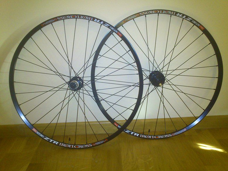

    Fotos de las ZTR IRON CROSS de tito Kasper... recien saliditas del horno:

    Hola a todos:
    Como lo prometido es deuda... aquí estan los datos con báscula profesional.
    Cierres titanio 45gr
    ruedas con kit tubeless instalado y bujes HDW3:
    Delantera 720gr
    Trasera 820gr
    total ruedas 1585 gramos
    Las tengo en una mtb de 26" con cubiertas de cyclocross.
    Ver el archivo adjunto 3220806 Ver el archivo adjunto 3220803 Ver el archivo adjunto 3220801 Ver el archivo adjunto 3220802 Ver el archivo adjunto 3220805 Ver el archivo adjunto 3220807 Ver el archivo adjunto 3220808
