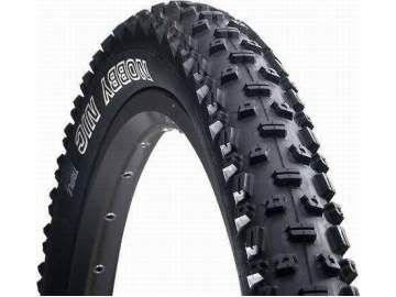

    Despues de releer todo el post, ya encargue esto La Racing Ralph Evo 26x2.25 delante y detras Nobby Nic Evo 26x2.10.
    Asi probaramos que tal van las ready, que esto de bajas 150g mas tira mucho jeje.

    Buena decision aunque la de 2,25 para mi gusto tiene mucho balon pero eso es como todo para gustos los colores

    Y que pondrias tu delante?

    Yo creo que te has confundido un poco, la Nobby Nic es mejor como delantera (más taco y más agarre) y la Ralph como trasera (más rodadora).

    Yo pondria la Rocket Ron delante y la Racingh ralph detras las dos en 2,10

    Estoy con Oskar y Windrunner. La Ralph no es una rueda direccional, se pone siempre atrás. Delante si quieres más agarre a costa de perder capacidad rodadora puedes poner la Nobby Nick, pero yo pondría mejor la Rocket Ron. Yo tengo pedidas ya dos Ron (en 2,25) a un forero que nos la deja en 50 euros las dos puestas en casa. La semana que viene espero tenerlas por aquí y las probaremos en dos bicis.

    La Nobby Nick 2.25 era para alante y detras la 2.10, mi tendero siempre me ponia mas grande delante que detras, pero que si me decis que es mejor las dos iguales porque las 2.25 es demasiado para delante, el lunes llamo a primera hora y lo rectifico.
    Gracias por las aclaraciones, pero es que siempre me dejaba aconsejar por el tendero. Y no me preocupaba mucho por los neumaticos, aunque ahora veo que la mitad de la bici.

    Robin yo personalmete casi que tambien optaria por 2,1o alante y detras, pero no es que tu tendero te aconseje mal, ni que aqui nadie sea el mas sabio.
    Como veras a lo largo de este post, incluso hablando del comportamiento de una determinada cubierta hay gente que la ama y otros que la odian.
    Por tanto, si nos vamos a lo que comentas, el ancho, la variedad de gustos aun sera mayor si cabe.
    En definitiva lo que quiero decirte es que influyen muchisimas cosas para la eleccion de tus ruedas, pero por encima de todas, influira como te sientas tu. Asi que no tengas miedo de probar. Haz el pedido que quieras 2,10 o 2,25 y la siguiente vez, si no estas al 100% convencido, pues cambia, asi iras sacando tus propias conclusiones y encontraras tu comodidad.

    Pues resulta que mi nueva Scalpel monta de serie tanto delante como detrás las Schwalbe Racing Ralph, las Pace Star de triple compuesto en medida 2,10 tubless ready.
    El caso es que no me gusta nada la delantera, me da una inseguridad bastante grande, sobre todo en agarre lateral. He decidido guardarla como recambio de la trasera, donde si me convence bastante.
    Opciones:
    Rocket Ron 26x2,10 TL Ready
    Peso declarado: 435g
    Características según el fabricante:
    Velocidad 5, Agarre 5, Protección 2, Duración 2
    Nobby Nic 26x2,10 TL Ready
    Peso declarado: 475g
    Velocidad 4, Agarre 6, Protección 3, Duración 3
    Y para comparar pongo también:
    Racing Ralph 26x2,10 TL Ready
    Peso declarado: 465g
    Velocidad 5, Agarre 4, Protección 3, Duración 3
    A la vista de lo cual, me he decidido a montar la Nobby Nic delante.
    La Rocket Ron, siendo más ligera y teniendo un poco más de agarre que la R Ralph es menos resistente y duradera.
    Posteo todo esto por si a alguien le interesan los datos, y a pesar de estar decidido, acepto todo tipo de sugerencias.
    Saludos!!

    Detrás las tubeless ready no me han dado muy buen resultado, pinchaba. Delante perfectas, pero detrás te la juegas un poco, aunque creo que voy a volver a pecar con una Rocket Ron. Es que 450g es una barbaridad :D

    Monta la Rocket Ron, porque delante no tendrás problemas de desgaste ni de pinchazos, otra cosa es que fuera para atrás. La Nobby no agarra tanto y para delante necesitas agarre primero, todo lo demás después.
