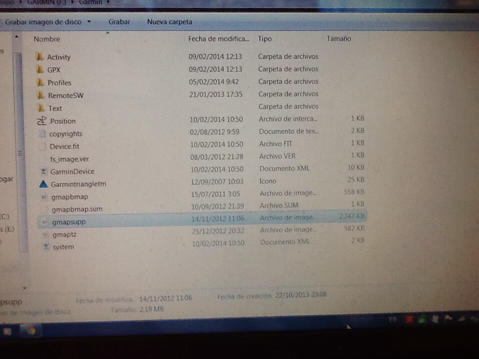

Commo alguno habéis opinados yo tb pienso que el tema de los mapas en nuestro reloj es una pequeña ayuda pero no se pueden utilizar para mmucho más. Pese a todo, porr el afán de trastear he intentado ponerlos en mi reloj varias veces y nunca me funciona. He descargado, descomprimido y sustituido el archivo gmasup y luego nunca me aparece nada. Ya lo tengo como reto personal. El ver como funciona y que me puede aportar. Voy a dejar un pantallazo de lo que tengo en el reloj por si alguno os da una pista. Entiendo que una vez puesto el mapa de la zona (siempre los e descargado de los cogados en el foro y he seguido las instrucciones) Pones el gps en marcha para seguir un track o grabarlo y debe salir. A mi no me sale nada. Lo he probado en Alcalá de Henares donde vivo y en otros sitios que he ido y nada. Si por favor me podéis ayudar, ya es la típica cosa que de vez en cuando retomo pero no soluciono. Mil gracias
De entrada te diría que no veo la extensión del archivo aunque en tipo dice que es de imagen, seguramente sea por cuestión de tu windows que esconde las extensiones conocidas. Creo que seria una buena idea el hacerlas visibles para evitar errores cuando quieres eliminar alguno. También comentar que el archivo gmapsupp(.img (?)) lo veo muy grande y necesite más tiempo del que te esperas para representarlo en la pantalla, prueba de hacer lo mismo con un archivo mas pequeño. Si no lo puedes reducir tienes los mapas para el Fénix de gmaptool que se pueden instalar en el Basecamp y podrás cargar la zona que tu quieras.
Marta lo primero gracias por la respuesta, te pregunto un par de cosas porque me he perdido. Yo me descargué unos mapas que colgaron aquí de las comunidades autónomas. En principio era descomprimir y sustituir el gmasup por el que tenía en el reloj. Eso hice. He mirado si hay archivos ocultos en esa carpeta y me sale lo mismo que en la foto que he enviado. No se como reducir el archivo gmasup que ya tengo. Luego la parte de los mapas de gmaptool para fenix, instalar en Basecamp y cargar la zona que quieras. En eso me pierdo total. Si me puedes dar mas pistas, te lo agradecería un montón

Bueno ya estoy en casa y ahora he podido mirar mejor la respuesta. El gmapsupp.img tiene que estar bajo la carpeta \Garmin del reloj. Y he de rectificar lo del tamaño del archivo, en el mio es de 850 kb. Te funciona correctamente ahora?
