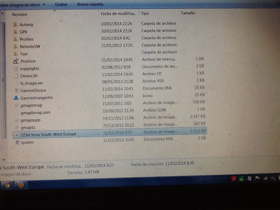

Seguro que si. Lo que te comentaba, de cuando se ven los mapas es correcto? Me refiero no se pueden ver hasta que no esté conectada la antena? Entiendo que cuando estás en un lugar que tienes el mapa cuando pones cualquier opción, seguir un track o grabar, si vas a la pantalla de mapa te tienen que aparecer el mapa. Todo esto lo pregunto porque ahora mismo no me sale nada y no puedo salir al exterior para comprobarlo conectando la antena.
Si que se puede ver sin cobertura gps, pero piensa que la pantalla es muy pequeña y el mapa es muy simple y con pocos detalles. Para que puedas ver el mapa necesitas estar en su zona. Hace ya un par de meses que no uso el Fénix, mi marido me lo tiene confiscado, y no recuerdo como se hacía el del zoom, pero seria la opción para desplazarte por la pantalla.
Solo es para comprobar que se ha cargado. No porque quiera planificarme con él. Yo se como va el zoom voy a mirar porque cuando he cargado el mapa lo he mirado y no me sale nada
A i sin cobertura gps no me aparece ningún mapa. Y cuando lo cargado en el ordenador decía que era correcto. No se que puede ser ya lo he intentado con mapas que había encontrado en la web y nunca mme aparece nnada.
Mañana llega mi marido y lo pillaré un momento para comprobar que no se tenga que activar alguna cosa más. Ahora mismo me pillas descolocada, y me parece que no tuve que activar nada. De todas maneras comprueba si en la configuración hay alguna opción referida al mapa personalizado.
*****, es muy raro. Si miras la foto de ayer y la de hoy me añade un archivo OSM fenix South West Europe, que será el trozo de mapa que he añadido, pero el gmasup sigue el mismo. En teoría no se pueden tener dos gmasup. Yo creo que hay algún problema con lo que tengo en esta carpeta.
Deberías eliminar gmapsupp.img antiguo y renombrar el OSM con gmapsupp.img. Recuerda que el Fénix solo reconoce el archivo gmapsupp. Al hacer la carga del mapa con el Mapinstall le pone el nombre del mapa original y eso es así porque en los gps "grandes" puedes tener varios mapas con diferentes nombres.
