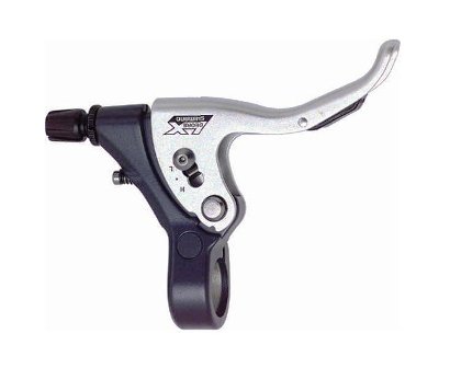

    Davigar las xt contemple la opcion de ponerlas al no encontrar unas xtr970 a precio razonable. Pero no veia llevar un montaje xtr con esas xt (llamame pijo...)
    Sobre las lx las lleve en su dia y son una buena opcion pero no para este montaje. Si XT no me conjuntaba con el resto XTR, LX menos... Ademas, la apariencia cromatica no casaba al ser las LX azulonas...
    Finalmente en las opciones que habia en casa, las 2.0L era la opcion mas logica en todo.

    A mi puesto a ponerle un XT habría sido un 739. Para mi es el mejor XT de la historia, aunque pienso que un Hei Hei bien merece un XTR!

    Estéticamente no me llenan del todo esas manetas (seguro que es porque estoy cuadriculado con los XTR etc...), lo que si que me llena es que todo en la bici está pensado para ser usado a tope y sin reservas...

    Que manetas no te cuadran kula? Las xtr 960 o la evo en 970 y avid 2.0?

    Me refería a las Avid, que no sé si es por el logo tan grande o qué, no me acaban de ir mucho...:)
