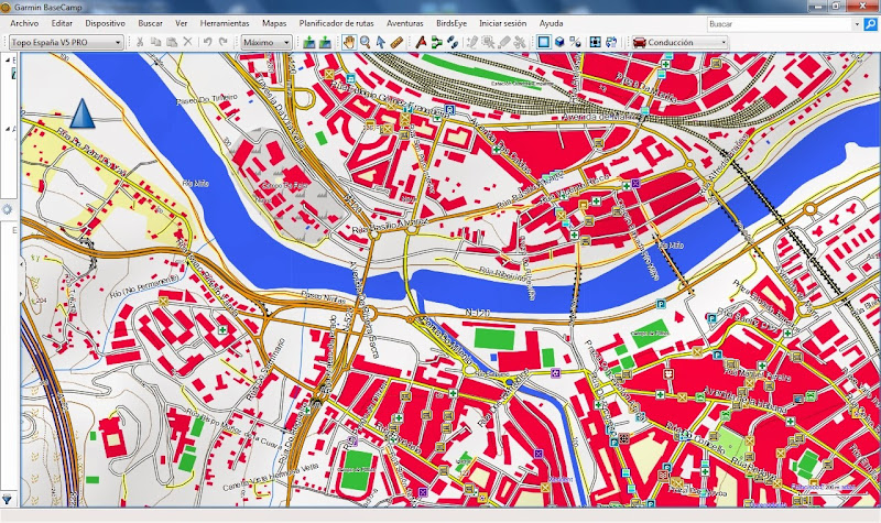

    Ya estoy haciendo pruebas con la nueva versión 1.5 intentando dar un lavado de cara a los Rastros. La tengo casi lista a falta de remates solo estoy esperando a tener solución al tema de las polilíneas con bitmap para que no aparezcan defectuosas ni difuminadas en el GPS cuando se presentan en diagonal.
    [​IMG] [​IMG] [​IMG]
    En Basecamp se ve perfecto, tanto en trekking como en bici:
    Si alguien encuentra la solución, y si quiere y puede, que lo exponga.
