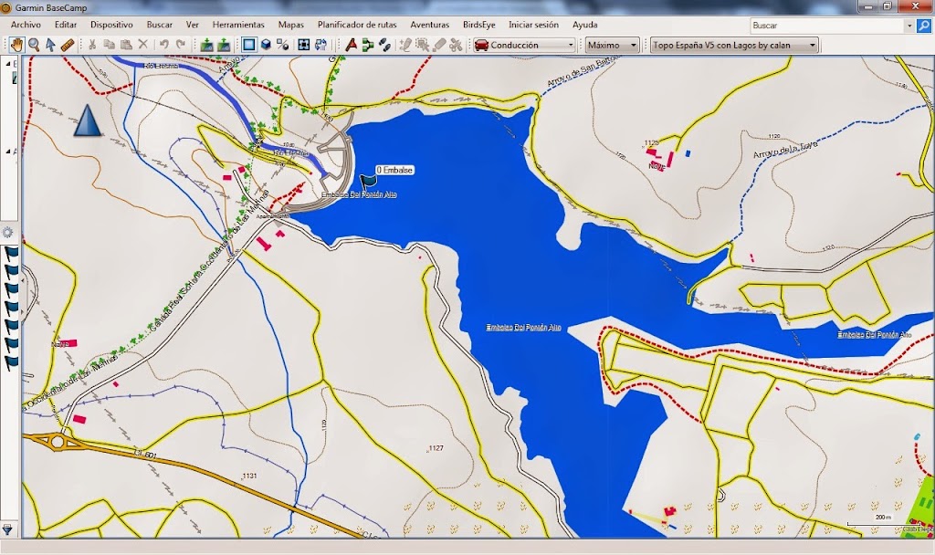

    Buenas, en vista que no doy encontrado algunos embalses en el Topo España V5, y estoy un poco cansado de intentar aflorar algo que puede que se les haya olvidado a los chicos de Garmin, he decidido llenarlos yo mismo.
    Embalse del Pontón Alto, al lado de Segovia.
    Por el suroeste, embalse del Chanza o Andévalo por Huelva.
    Y por el noroeste: En Carucedo, muy cerca de Las Médulas y Ponferrada.
    Ahora solo me queda ajustar un poco el TYP para estas nuevas incorporaciones, pero el fin de semana se acerca y toca ocio y dar unas vueltinas en bici.
    SALud

    Muchas gracias por tu esfuerzo Calan

    Hola Calan, tengo localizado otro embalse que han debido vaciar en la provincia de Avila. Concretamente en el municipio de Peguerinos, es el embalse de la Aceña. Gracias por el gran esfuerzo. Saludos

    Buenas, ya está localizado.

    Justo al lado, ni 2km a la derecha falta el del Tovar

    Cierto, están las dos lineas de contención de las presas y sin agua..jeje
    Marque en rojo un poco el contorno de los dos.
    Saludos.:)

    ****!!!! es que hay muchos embalses... y me estoy quedando sin calderos de agua para llenarlos todos.
    Si se pudiera saber si existe esta capa en el mapa..., se buscaría en el TYP hasta encontrarla, pero así sin tener constancia de su existencia, es como intentar buscar una aguja en un pajar y sin saber si se ha perdido la aguja
    He conseguido romper parcialmente los NT, pero no me da acceso a los polígonos!!!!! GRRRRR!!!!
