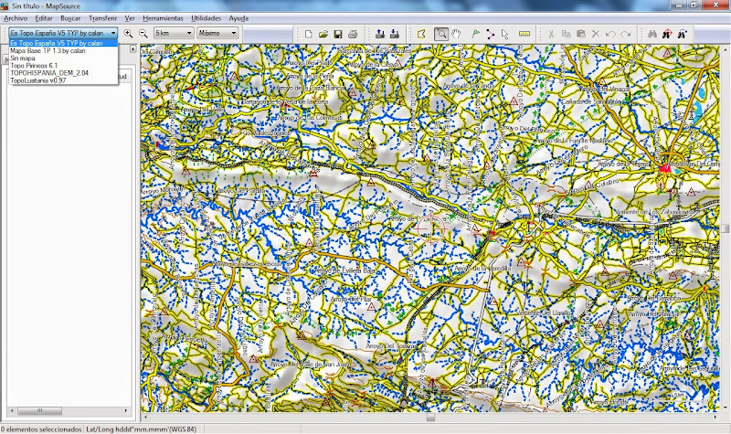

    Buenas @joslu, me imagino que el archivo "GarminDevice.xml" es el que tienes en el Dakota. Siendo así, en principio no veo nada raro.
    En mapsource se ve como solo hay varios mapas, uno de ellos el Topo V5:
    En Basecamp, con el GPS virtual en un PEN, además de los mapas del disco duro, aparecen dos mapas más, otro Topo V5 y el Topo Alaska:
    Si que detecto es que mapas que no tienen copyrigth de Garmin no aparecen en el listado de almacenamiento interno ni en el listado de mapas. Es el caso del Topo Pirineos que está tanto en el HD como en el GPS virtual.
    Si no te aparece ningún mapa Garmin, ya solo se me ocurre es que no tengas el Garmin Express instalado.

    Entiendo que sí ves el mapa Topo V5 que tienes en el Virtual.
    Simplemente copié y pegé el Topo V5 original. Sin embargo el Topo Pirineos que lo tengo en el disco duro y en el Virtual (para hacer la prueba) solo aparece uno en la de mapas de barra de tareas (el del disco duro) y no lo veo en Almacenamiento interno de la ventana del Virtual. Por eso digo que puede ser que en Almacenamiento interno solo aparezca los que tengan copyright de Garmin.
    Si los mapas te aparecen en el listado de mapas, no tienes ningún problema: es ahí donde vas a seleccionar el mapa para verlo en el Basecamp.
    En cuanto al Garmin Express, para actualizar mi GPS tampoco lo necesito con webupdate voy servido, es más, lo suelo hacer con webupdater para guardar una copia de seguridad del firmware original antes de desconectar del portatil. Volviendo al Express, creo recordar aunque no estoy muy seguro es que si mantengo la instalación es por éste motivo, que aparezca tanto en almacenamiento interno como para poder hacer búsquedas de los Rastros en el mapa con el icono de "Senderos con Nombre".
    Comprueba que seleccionado el mapa del Topo V5 de la lista de mapas, al dar a la lupa te aparece ese icono. Si es así que no te aparezca en Almacenamiento interno no es problema, como ya dije.
