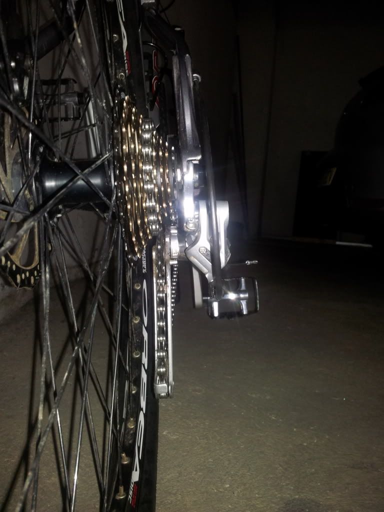

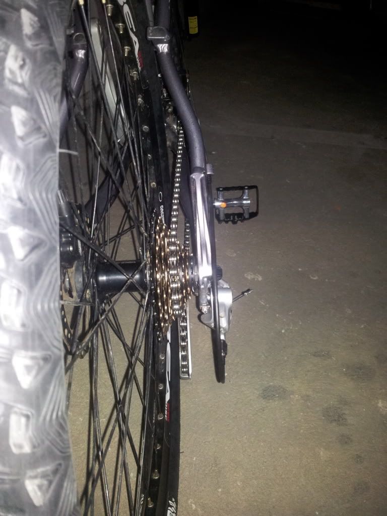

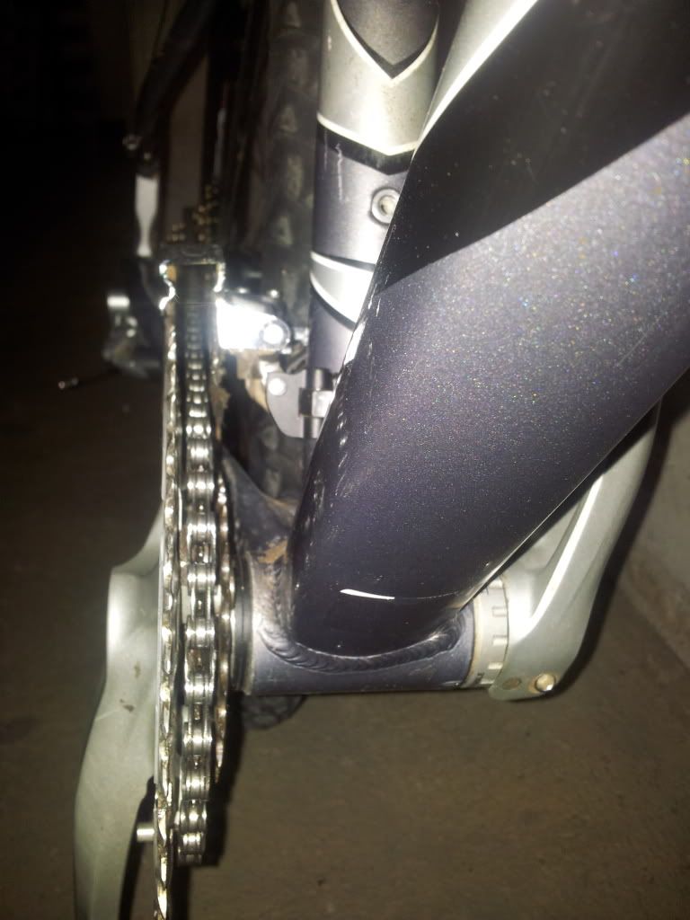

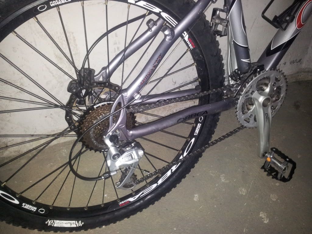

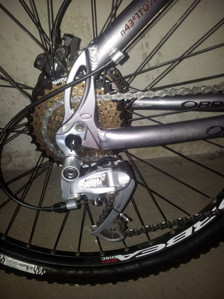

    Hola,ya le e sacado fotos ala bici para que podais ver la posicion del cambio y aprobechando le e sacado una fotografia ala factura....

    Yo a simple vista, sin tenerla delante y meterle mano, no consigo ver más que una bici muy limpita...jejeje. También mis conocimientos de mecánica son de novato en fase de aprendizaje, así que no consigo ver que esta mal puesto o si es problema de la tensión del cable.

    Jajaja e estado en decathlon y sin ver la bici ya me están diciendo k los estallidos pueden ser del pedalier k este ****** o sin aceite...
    Les voy a dejar la bici para k lo vean.. Puede ser del pedalier?

    Al final despues de un rato mirandola,me dijo que el cambio trasero no esta bien ajustado,(Lo que mostraba un usuario en la foto que puso marcando como tenia que estar el cambio)...

    si con cassette nuevo,cadena nueva y los dientes de los platos no estan mal,el problema estará en el núcleo,los trinquetes si estan sucios no hacen fuerza y el nucleo tiende a seguir girando
    suponiendo q el cambio este bien ajustado...
    esto sólo se aprecia pedaleando, subido al potro de trabajo dando pedaladas en vacio no se aprecia
    que se de el técnico una vuelta por el parking y note de donde salta
    espero q te lo solucionen

    Dicen k el problema es que el plato pequeño y el mediano están gastados por no cambiar la cadena en su tiempo y apurar la demasiado.
    Me cuesta los dos platos 23€.
