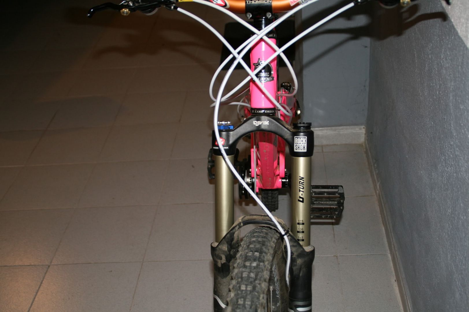

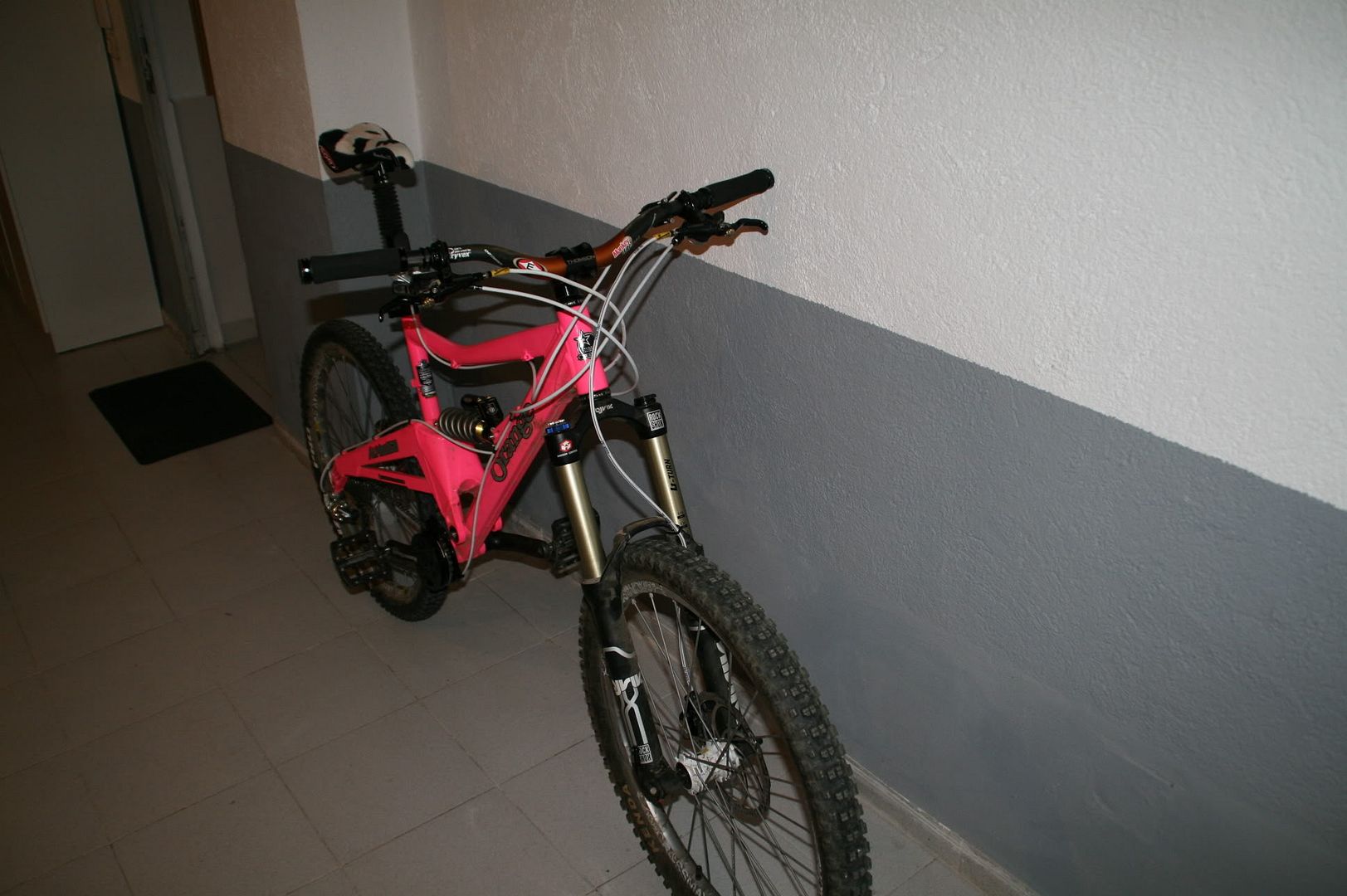

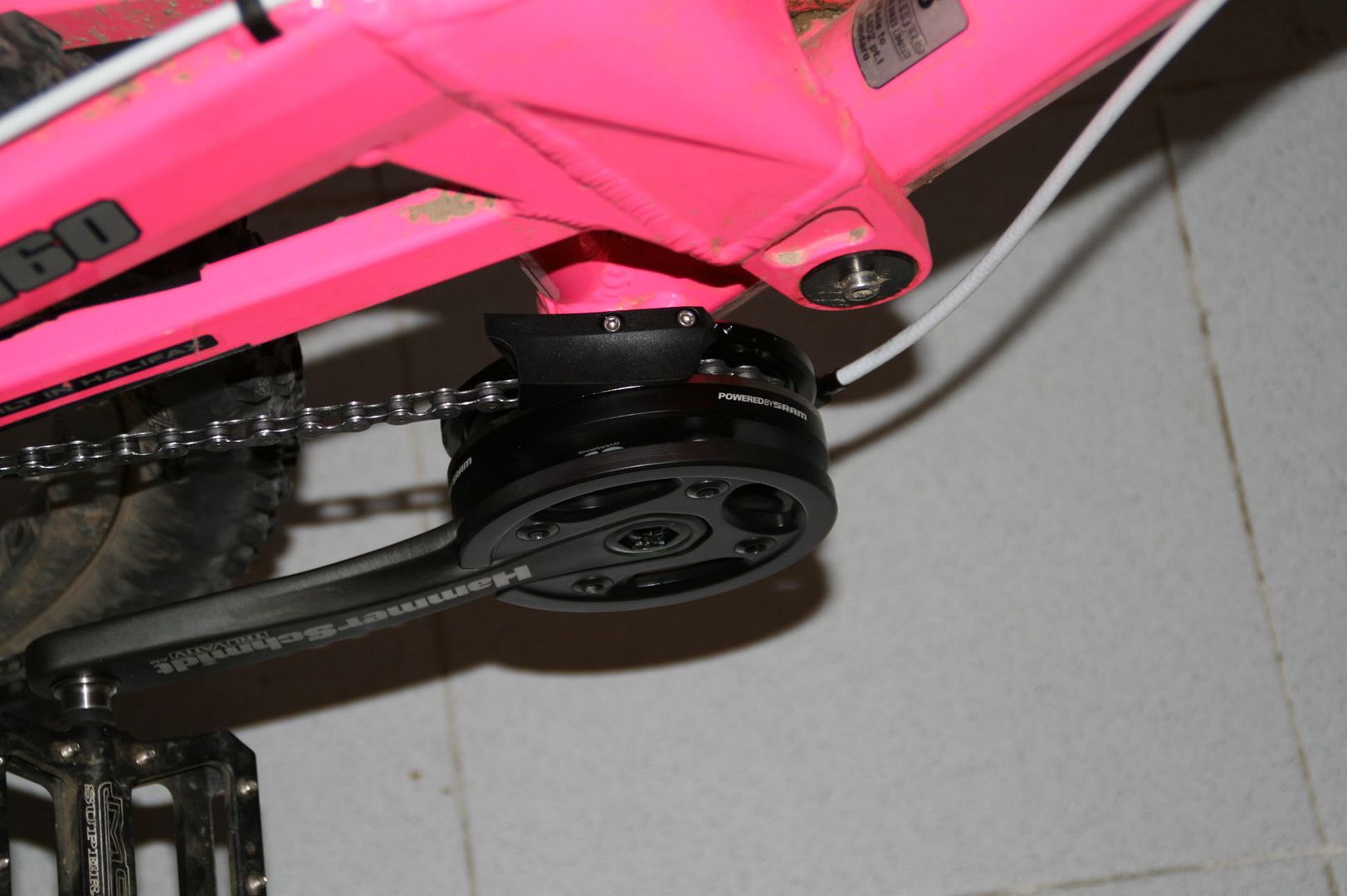

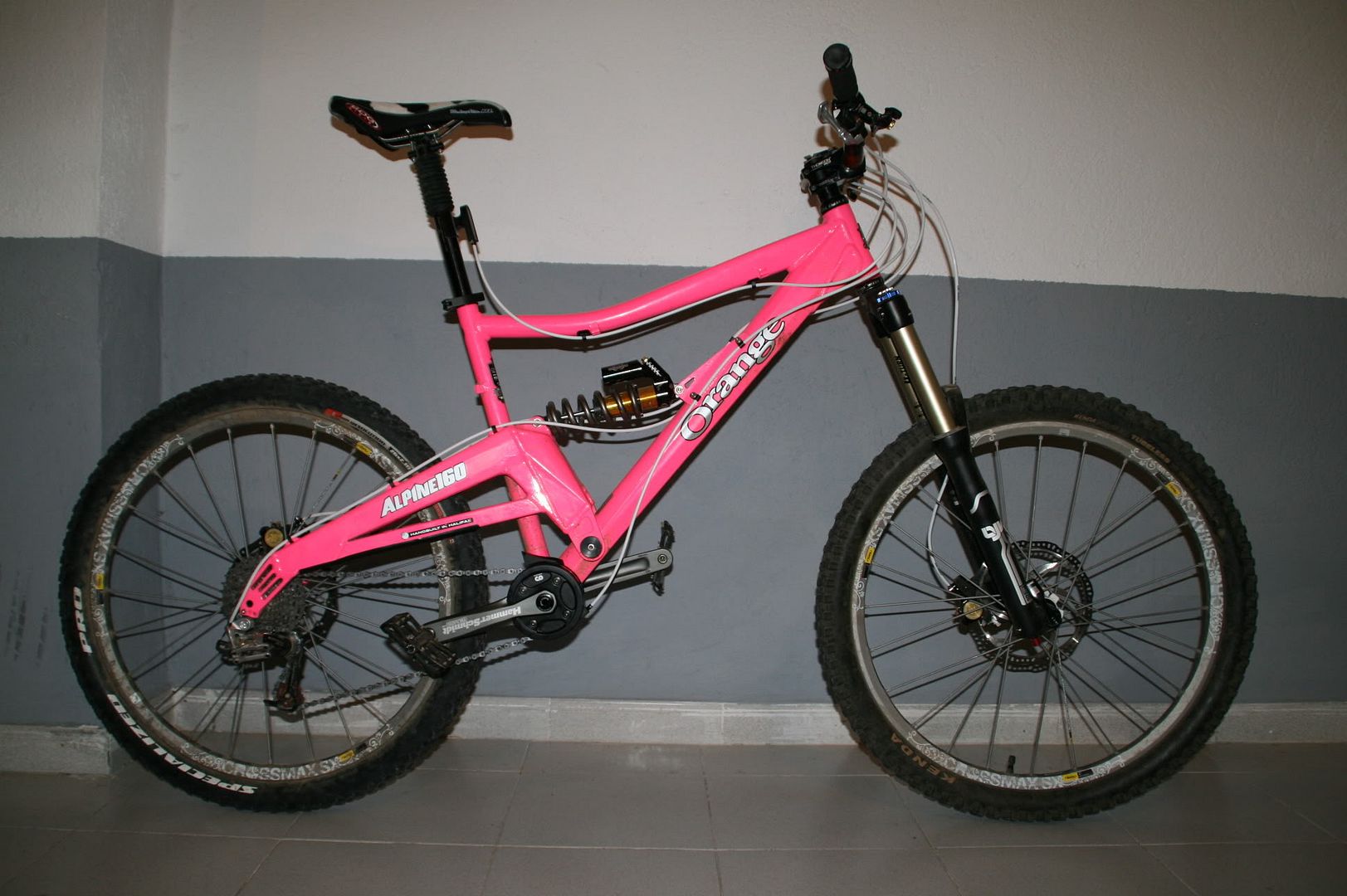

    Versión 2.0
    (a falta de un easton negro y blanco que tengo pedido en Jenson)

    Por desgracia hoy no he podido probarlo, anoche me "taje" un poco y he salido más tarde con la flaca, pero anoche lo probe por mi calle.........y es una P A S A D A

    mi umilde opinion yo en esa bici no montaria el hamer, porque esa bici pedalea mejor en plato mediano que pequeño y el hamer en el plato mediano tiene mucho roce.
    dicho de otra manera, ami patriot no lo se lo pondria nunca, sin embargo a la nicolai de cabeza

    Murci, yo lo del rozamiento de momento no lo he notado, aunque repito, la prueba se limita a bajar y subir cuatro o cinco bordillo en mi calle.
    Lo que si noto es que el desarrollo "largo" equivale a un plato de 36 y yo suelo llevar 32 de manera que eso si lo voy a notar.
    Por otra parte.... yo con esta bici, la verdad es que casi siempre voy en plato pequeño, solo ponía el mediano en condicones muy favorables.
    De todas formas Murci, si notas la fricción, supongo que la notarás igual en una patriot, en una Nicolai... o en lo que lo pongas.
    Si te refieres al tema ese del backpedal.... en plato pequeño es identico, es decir no afecta ni más ni menos.... y al poner el desarrollo más largo, la propia desmultiplicación hace que este sea menor.
    De hecho Ender le consulto el otro día al forero Antonio y tras el correspondiente estudio, su conclusión es que aunque afecta al pedaleo, no es en absoluto para tanto, vamos y esto ya es una interpretación personal, creo que las ventajas superan los inconvenientes, al menos a priori, claro está y siempre a falta de probarlo en condiciones durante un par de salidas.... pero de momento, la primera impresión, repito que no ha podido ser mejor.

    como bien dices el roce se notaria en cualquier bici, la diferencia es que la nico pedalea muy bien con el pequeño y suelo bajar piñones antes que meter el plato mediano, justo al contrario que me ocurria con la patriot
    la verdad es que es la ***** eso de cambiar de plato haciendo fuerza en los pedales y cambia como si tal cosa.

    Sigo de cerca tanto este censo como el de Yeti, aunque no soy propietario de ninguna, pero me parecen unas bicis acojonantes.
    En mi opinión, tienes una de las bicis más guapas de foro, es espectacular y montada a conciencia. Enhorabuena!
    Todo, menos ese sillín, no lo había visto todavía y me has matado...Jejejeje! :compress

    Murci, pero una cosa. Lo que vienes a decir, es la "tipica" interferencia de la pedalada con la suspension, ya que en los monopivotes tira de la cadena. Pero eso ya sabes que cada monopivote es disitinto, y que normalmente la bici funcionara con el desarrollo que ponga la cadena a la altura de la articulacion, por lo que generalemnte lo suelen calcular para el plato mediano, que es el mas usual...o el que mas se usa.
    Pero este invento, tiene la altura de la cadena constante...asi que no debe tener interferencias o diferencias en ella, de si llevas metido el grande o el pequeño de los desarrollos.
    Vamos que es como si llevaras todo el rato el mediano, salvo cuando actua la desmultiplicadora.... Pq creo que el tamaño que tiene se parece mas a un plato de 32 que a uno de 22, no??

    No Ruben, en realidad vas todo el tiempo con el 22 y cuando pones el modo "overdibre" se pone en funcionamiento la desmultiplicadora.
    Eso si, la cadena siempre está a la misma altura.
    Yo, vuelvo a repetir, no noto ningún rozamiento digno de llamarse así. Acabo de venir de hacer unos recados con la bici y tampoco he notado que pedalee peor ni mejor que antes, ahora, eso si, cambiar cambia que da gusto, es eso, dar a un botón y ya está.
    Yo creo que estos inventos hay que probarlos.

    Gracias, me alegro que te guste.
    A mi me tiene totalmente enamorado..... y lo del sillín, bueno es un toque "excentrico" jajajajaja

    P.D. en que peso la tienes ahora
  17. ajoblanco
    ajoblanco Re
    23 Ene 2006
    8.704
    2.024
    Sobre los 15 kgs supongo.....
