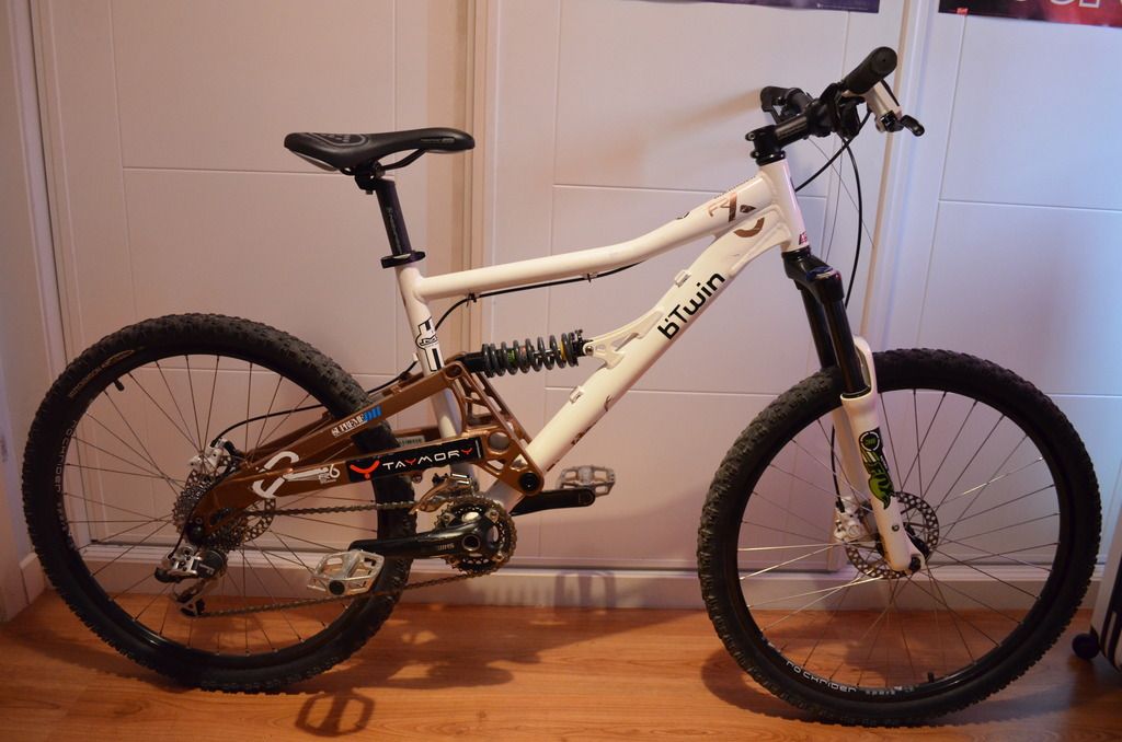

  19. Nikkisixx
    Nikkisixx Miembro activo
    18 May 2014
    637
    115
    Madriz
    Asi, de esta menra tan extraña luce mi FR6, tal vez demasiado endurera, con la horquilla nueva seguramente luzca mejor (mas que nada porque esta no agarra y me es imposible usarla) y con el tiempo y dinero (poco que soy muy pobre :( ) lucira algo mejor, seguro. Espero que lleguen de nuevo los dias en que esta fabulosa maquina surque de nuevo los cielos, jejeje.
  20. Nikkisixx
    18 May 2014
    637
    115
    Madriz
    Por cierto, falta un plato que esta en "reparacion" y todo el cableado que no pondre hasta tener horquilla
