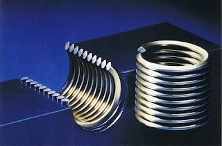

    ola.una de las roscas del enganche de la pinza de mi totem esta comida y el tornillo no enrosca.podria agrandar el agujero para asi rehacer el dibujo con un macho del 6 para asi poner un tornillo mas gordo?

    Tienes dos opciones, pero en ningún caso aumentar el diametro del tornillo a M8 (que implicaría retocar también la pinza)
    - La primera es comprobar la profundidad de la rosca y si es posible roscar con macho de M6 mas profundidad y montar un tornillo mas largo (el tornillo no tiene de tocar fondo se tiene de cortar 2.5-3mm mas corto pues el macho no consigue hacer rosca en el fondo del agujero.
    - La segunda (y no me gusta tanto) es montar un "helicoil" pero implica aumentar el diámetro del agujero para su instalación y debilita el propio soporte al dejar las paredes del agujero mas finas (en un sitio mas reforzado es la solución perfecta quedando una rosca mas fuerte que la original en aluminio)
    P.D. si consigues un macho "retocado" que rosque toda la profundidad de la rosca conseguirás 2-2.5 mm extra a añadir a la longuitud del tornillo.

    lo que tenia yo pensado era agrandar a M6 con un macho de esa medida para asi poner un tornillo del 6 y listo,ya que de serie es M5.
    perdona pero lo que no estendi es lo de que tengo que hacer más fondo el agujero y meter un tornillo más largo.
    por que no se puede meter uno de la misma medida que tiene ahora pero simplemente del 6????

    Los tornillos originales son M6(llave allen del 5) tendrias de poner M8

    ahh,yo creia que eran de 5.
    aun asi necesito un tornillo más gordo,por que este baila en el interior,se mueve para los lados,asique necesito uno más gordo.por eso tengo que rehacer el dibujo con un macho más gordo que el tamaño que lleva ahora.
    o eso creo.
    por que aunque meta un tornillo más largo pero del mismo tamaño,solo engancharia en el final de todo si hago el agujero más fondo,pero en el resto no engancharia.

    ¿Tan destrozada tienes la rosca?
    todo y con eso te recomiendo la primera opción, siempre estas a tiempo de aumentar el diámetro del agujero, pero no me gusta porque debilita el soporte.
    Si no te convence pues reparalo con un helicoil que se mecaniza con broca y macho especial ligeramente de diametro inferior a si lo mecanizas a M8, la rosca resultante es mucho mas fuerte y resistente que la original
    Donde te lo pueden instalar? supongo que el tipo de taller que los suelen tener son talleres de rectificado de motores o de reparacion de motocicletas o torneros-mecánicos industriales.

    creo que si está vastante ******,el tornillo apenas aprieta,apenas hace fuerza. yo creia que los tornillo eran m5 por que lleva los mismos tornillos que llevo en mi otra horquilla una marzocchi allmountain del 2006,no se.
    de todas formas probaremos con un macho del 6 a hacer la rosca,la otra vez probáramos con uno del 5 y cojia justo,y entraba dando vueltas,por eso pense que era un M5 la rosca original,asique probaremos con un 6.
    con elicoil habria que hacer poco más gordo para que enroscara y luego el tornillo enroscar en el muelle verdad.
