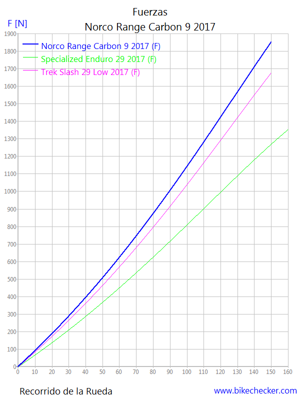

    Hazle caso a la grafica de leverage ratio. La de fuerzas es muy relativo, va relacionada pero solo te esta diciendo que la bici funciona con mas o menos psi's/lbs. Donde ves como funciona el sistema (ratio de compresion) en todo su rango es en el leverage ratio.
    Mariano ha hecho un gran trabajo, y la bici es muy bonita y con una buena geo, pero el sistema deja bastante que desear para una bicicleta de enduro, le pese a quien le pese (y lo de meterle a la tope de gama muelle es de traca, mas que tope de gama es tope de bolsillo, xq xa un tio que vaya fuerte esta totalmente contraindicado el muelle). Va a seguir siendo un misil (como todas), pero con lo bonita que es y el buen precio que tiene la verdad es que no entiendo como no han tenido mas mimo con el sistema.

    A mi personalmente el gráfico de LR me dice poco, no me es fácil entender sus implicaciones reales. En cambio el gráfico de fuerzas es muy sencillo de entender, y la curva te describe perfectamente como va a funcionar el sistema. Lo que preocupaba principalmente era que según el LR de Antonio, la Orbea con 1500N te comías todo el recorrido, mientras que otras enduro, necesitabas alrededor de 2000N, suponiendo una resistencia constante como la que da un muelle, viene a decir que vas a estar haciendo tope cada dos por tres ( sin saber exactamente qué medida de fuerza puede ser un impacto de 1500N, por ejemplo, un cortado de medio metro a planazo de un conjunto bici + piloto de 100kg ) Me gusta que la respuesta sea lineal, por ejemplo, - en mi experiencia - la joroba que tiene el VPP hace las bicis con este sistema poco amigable para levantar la rueda delantera.
    Mirando la comparativa hightower LT, Sentinel y Orbea , en cambio todas las bicis llegan aprox a los 1800 N
    VS lo que dice Antonio
    Aqui vemos un descuadre brutal entre gráficas: Slash , para comerse los 150mm traseros nos dicen que cerca de 2400 N !!!!, mientras que aquí , Blackmore nos habla de ni 1700, es decir menos que la Orbea. La Norco también da un descuadre de unos 600 N . Una barbaridad
    Por eso digo, que el tema del LR hay que tomarselo con una pizca de sal.

    Vamos a suponer que es un dato objetivo (arriba creo que has puesto gráficas con diferentes valores para la misma bici): las slash necesita 2200 N y la orbea 1600 N. Eso hace directamente mejor a la slash? A todo el mundo o en todos los terrenos va a ir bien esos 2200N? Cómo afecta eso exceso de progresividad al comportamiento de la bici? Personalmente ni idea, si lo puedes aclarar. Por eso pienso que lo mejor es probarla.

    No hace mejor a la Slash, simplemente la hace mejor preparada para el terreno para los que fue diseñada, que si no me equivoco, es el mismo que la Orbea. Hablamos de comparar dos bicis de 150mm y 29" con enfoque de carreras, no estoy comparando una bici de trail y una de enduro.
    No estoy intentando iniciar una guerra aquí con nadie. Solo analizaba datos objetivos ,sin los clásicos bías del tipo "me acabo de gastar 4500 pavos en esta bici y tiene que gustarme y parecerme la p*lla si ó si". Desde luego que seguro la bici es la ******, y me trago mis palabras, pero los datos de las gráficas, al menos los de Antonio, me generan muchísimas dudas sobre el sistema - y a él mismo si lees su comentario, y creo que muchos le consideran un gurú de estos temas - :
    "En la gráfica del Leverage Ratio vemos como el sistema tiene una progresividad suave (2.6-2.4). El sistema no es completamente lineal, pero creo que son unas cifras insuficientes para un modelo de Enduro. En un sistema de este tipo la elección del amortiguador se convierte en algo prioritario y la verdad es que en Orbea han tomado un par de decisiones bastante arriesgadas, sobre todo en el modelo tope de gama, en el que han utilizado un Fox X2 de muelle. "
    "If you are looking for a Race Bike in a good way. If you ride in a very rocky place with a lot of big jumps probably in a bad way... "

    Creo que estas reduciendo el análisis de la bici a un único valor. Y para mi es un error. Y como sabes que los 2200N no se quedan cortos y tomas este valor como referencia? Y como sabes que vas a notar esos 600N de diferencia? Son las preguntas que me hago y no para iniciar una guerra

    Por supuesto que no a todos nos hace falta el mismo (o no queremos) el mismo nivel de progresividad(+ -), pero para una bicicleta de enduro "potente" como la rallon la progresividad del sistema es muy baja, esto es un hecho. La bicicleta esta pensada para lo que esta pensada, no para ir a por el pan, y para cualquier usuario de nivel medio le sacara el recorrido facilmente.

    Creo q en la grafica de forces tambien va incluida la variable del amorto, de ahi que pueda variar de un lado a otro si uno esta midiendo con muelle, otro con el x2, etc. La grafica del LR sin embargo mide el ratio de compresion entre el recorrido real del eje trasero y lo que se comprime el amortiguador, nse si me explico bien. Por ejemplo en un supuesto de que el amorto tuviera 50mm de carrera, y la bici 100; en los primeros 10mm(10% del total) que se hunde el eje trasero no tiene xq significar que tambien se esta hundiendo 5mm(10%) el amortiguador, y aun que fuera asi no significaria que fuera constante ese ratio (amorto/recorrido eje) en todo su rango, si lo fuera seria un sistema totalmente lineal. Con esto lo que se consigue es darle mayor o menor esfuerzo al sistema/amortiguador para que se hunda, No cuesta lo mismo tener que mover 50mm la rueda trasera en 20mm del amortiguador que en 10mm del amorto, verdad?
    Por eso para orientarte por lo progresivo o no que sea un sistema yo solo me basaria en el LR, la fuerzas es relativo, y mete tambien en la ecuacion el amorto en si, y como trabaje este.
    Tambien te digo que los linkages no son 100% exactos y hay muchas variables que pueden influir en el resultado.

    Pues yo tengo una Specialized Enduro 29 del 2017 que da 165 traseros de recorrido y la gráfica de Antonio me cuadra bastante con la realidad
    De todos es sabido que el cuadro de la Enduro 29 es muy lineal,en mi caso peso 95 Kg con el equipo y el problema que tengo es que sin hacer nada del otro mundo,hago topes detrás.
    Interesante es lo que se habla de lo que puede representar esa fuerza que se tiene que aplicar para hacer topes,pues sobre el terreno que es lo interesante,en mi caso representa hacer un cortado de entre medio metro y un metro. Llevo un Fox X2 y ya no puedo meter más tokens,también he llevado Ohlins y Cane Creek DB,este último es el que me va mejor,mucho más que el X2 curiosamente. En esos mismos cortados,la horquilla se queda a 2-3 cm de hacer tope,que para mí eso sería lo correcto,llevo sag del 25% delante y detrás casi un 30%
    El amortiguador puede maquillar un poco las deficiencias del sistema pero hasta un cierto limite. A veces más no es mejor

    Me he pillado el X2. Respecto a tu pregunta de los 600N, mi hightower, según el análisis de Linkage, necesita 1800 - 1900 N de impacto para llegar al límite del sistema ( está muy bien para una bici de 135mm ) . Si la Orbea ya de primeras me dicen que son 200 N menos, ¿ tengo que interpretar que haré topes con ella donde no los hacía con la HT? Precisamente cambiaba de bici para ganar algo de margen para pasar por zonas feas ( eso, y la geo, 67º está genial para el 90% del tiempo pero en zonas muy pronunciadas simplemente no me da la seguridad) .
    No soy ningún erudito de estos temas de LR, pero esta es la primera conclusión que obtengo de una interpretación desde la pura ignorancia de las gráficas que circulan por ahí.
