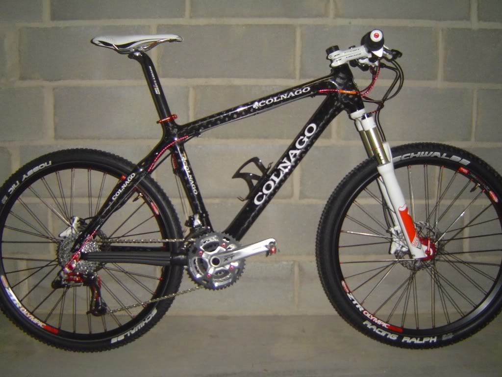

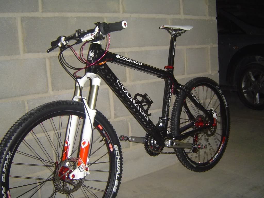

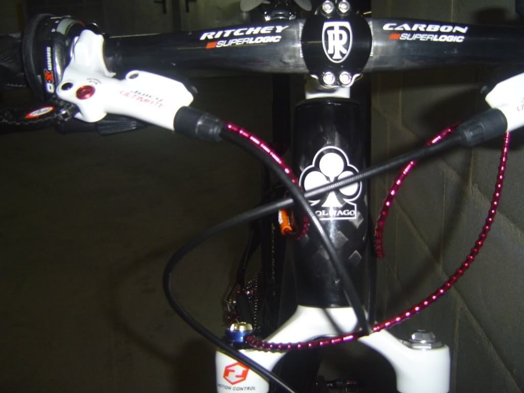

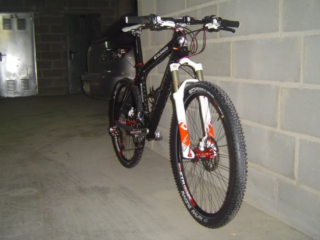

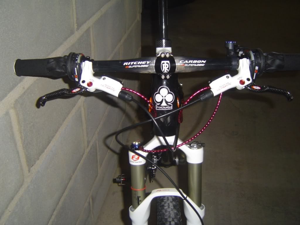

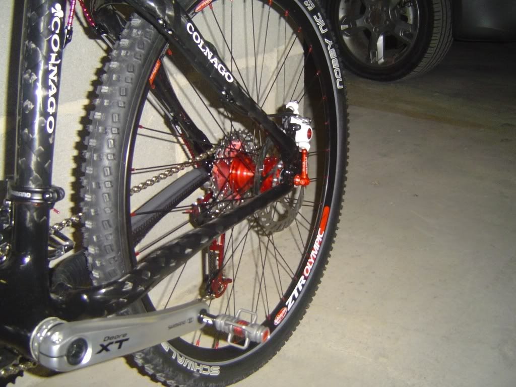

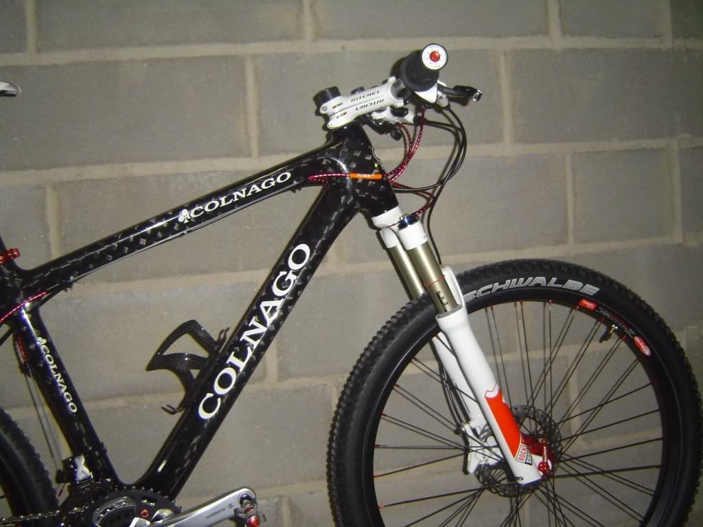

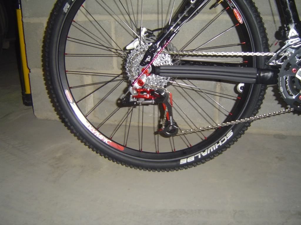

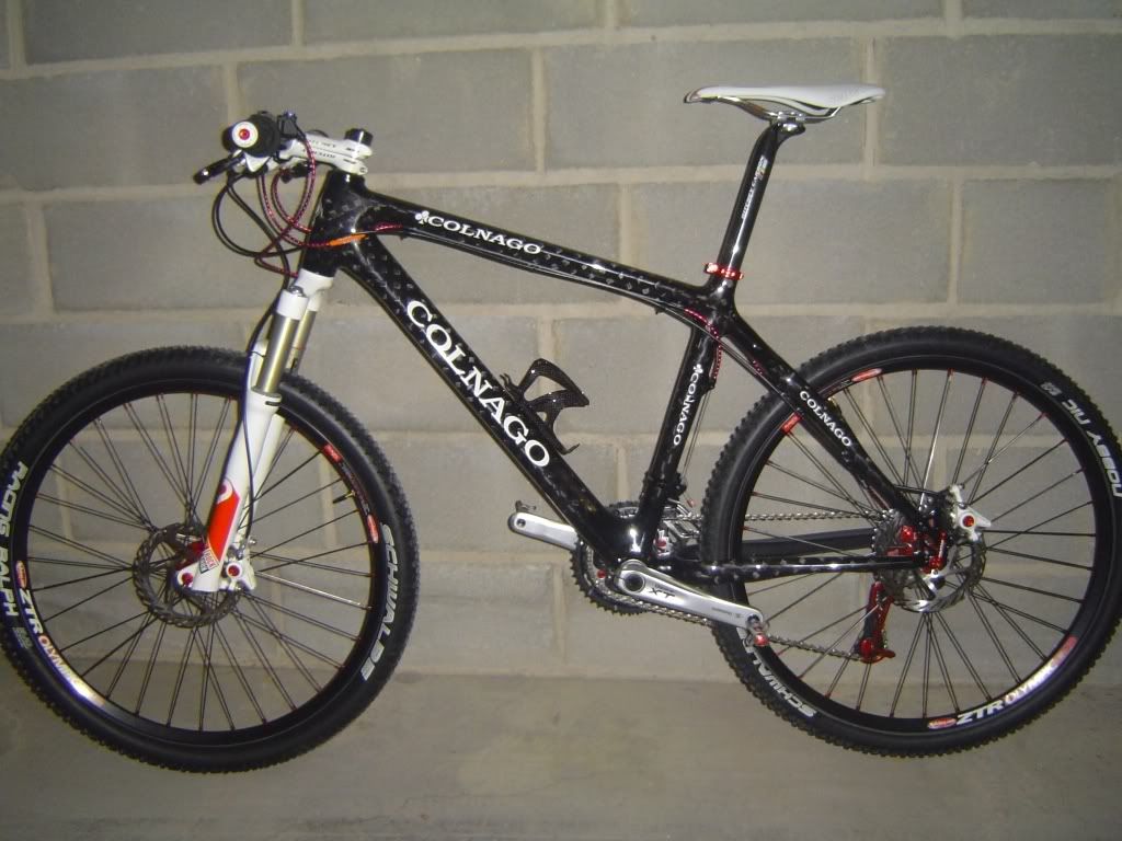

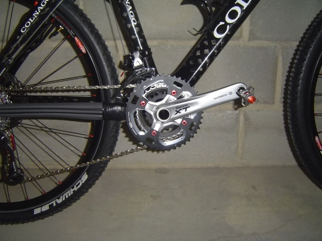

    Bueno pues después de varios mese de momento la doy por terminada, a ver si os gusta...
    Cuadro: 12k Carbon Fiber Mountain Bike (Chino)
    Direccion: Brand New Integrated Headset
    Pedalier: Shimano XT 09 M770 HollowTech II
    Potencia: Ritchey WCS Vorbau 4 Axis
    Cambio trasero: Sram X.O Schaltwerk Redwin Red L
    Manetas cambio: X.O Drehgriffe 2009, langer Käfig
    Fundas: cables Alligator i-Link Ultralight Shift CableSet-Red
    Frenos: Avid Juicy Ultimate Disc Brake (Blancos)
    Manillar: Ritchey SuperLogic Carbon
    Tapones manilla:r Gizmo Bar End Plugs
    Cierre ruedas: KCNC Titanium
    Cierre tija: KCNC SC10 QR Seatpost Clamp,34.9mm
    Horquilla: Rock Shox Sid Race DualAir PopLoc
    Puños: Ritchey WCS True Grip Ergo MTB Griffe
    Sillin: Selle Italia SLR Flow Sattel weiß
    Desviador: Shimano XT Umwerfer FD-M 771 DS
    Cassete: Sram PG 990 11/34
    Tija: Ritchey WCS carbon 31,6
    Cubierta Delantera: Schwalbe Racing Ralph
    Cubierta Trasera: Pneu Schwalbe Nobby nic 1.8 souple
    Cadena: MOWA (YBN) Superlite Chain,9S
    Pedales: Crank Brothers EGG SL-Red
    Llantas: Hope pro 2-No tubes ZTR olimpic-Sapim CX-Ray
    Kit no tubess
    Es la primera vez que monto una bicicleta pero gracias a este foro me he atrevido hacerlo y la verdad todavía no la he probado por su abita pero espero que pueda disfrutar de ella muchos km ;)

    Muy guapa, en unos meses cae un cuadro de estos.

    Me gusta, ahora a disfrutarla.

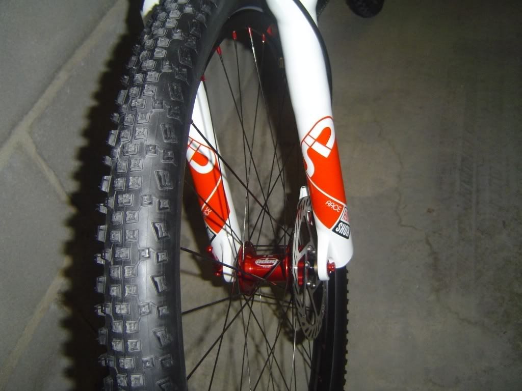

    Por decirte algo, cambia el cierre de la tija por uno de tornillo.
    No irias mejor con la Nobic delante?.Te daria mayor agarre en curva.
  5. Isurus
    Isurus Miembro Reconocido
    Jun 7, 2009
    3,788
    +1, la NN delante y la RR detrás. Rodarás mejor y ganarás en agarre.
    También le cambiaría el cierre de la tija por uno de tornillo más ligero, a no ser que cambies mucho la altura del sillín.
    Muy bonita y la combinación de colores muy acertada.

    Vale, la NN es muy fina como para ponerla delante, ahora lo entiendo.

    Muy guapa la china y no se te ocurra cambiar ese cierre por uno de tornillo yo prové 3 diferentes y con todos se me bajaba la tija hasta que puse ese mismo que llevas y se acabó el problema.

    Felicidades tio, me gusta hasta las pegatinas colnago jeje.
    Por ponerle algún pego (y dejarla perfecta), le cambiaría la tija y el sillín por un SLR kit carbonio blanco.

    Gracias compañeros, me alegro que os guste!!!

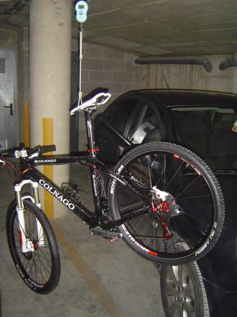

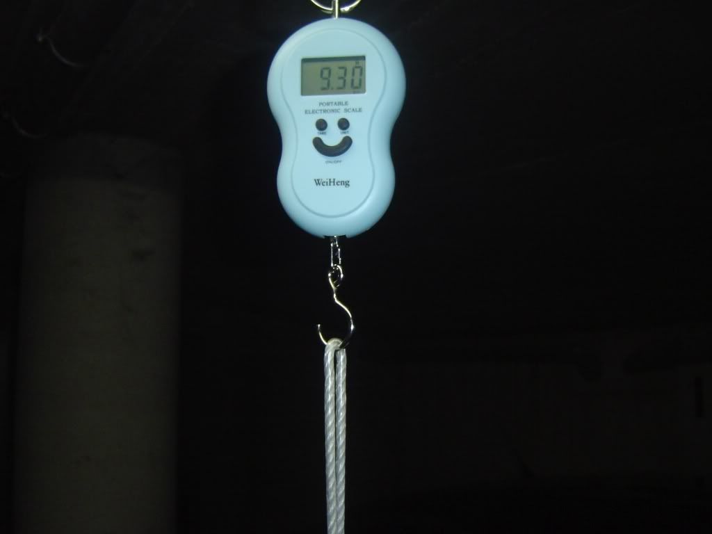

    Bueno el cierre de la tija después de mucho leer por el foro me decidí por este ya que avía aluno con ella y no daba problemas. La tija en principio quería pillarme la Ritchey SuperLogic Carbo para tener el conjunto con el manillar, pero me daba algo de miedo pillarme una tija de menos de 200 gramos ya que yo peso 78 kilos, así que me pille Tija de sillín Ritchey WCS carbon 31,6 400mm, en la bascula me dio 215 gramos y me salio bastante bien de precio en kompressor-bike. El sillin carbonico en blanco también estaría muy bien pero no se yo si para mi peso es muy fiable y ademas se disparaba mucho de precio. Las cubiertas es donde ahora mismo tengo mas dudas, hasta que no la saque a rodar por la montaña no se yo como irán en agarre, el terreno que tengo por aquí es bastante pedregoso y en verano muy seco, ademas la trasera la he pillado bastante finita... no se no se si me acostumbrare, pero bueno esta bici la he montado para pillarla los días que tenga ganas de salir y no mirar para atrás, para disfrutar con los colegas ya tengo a mi inseparable canyon xc 7. Bueno ahora solo me falta acabar de afinar el cambio, el sabado si no llueve y el tiempo lo permite la probare y ya os contare como va, mi primera rijida... que ganas tengo de subir 400metros de desnivel seguidos a 190 pulsaciones mmmm :babas

    otras bielas le quedaria a la bici de escandalo.
    Bonita bici y la combinación de colores y componentes muy acertada

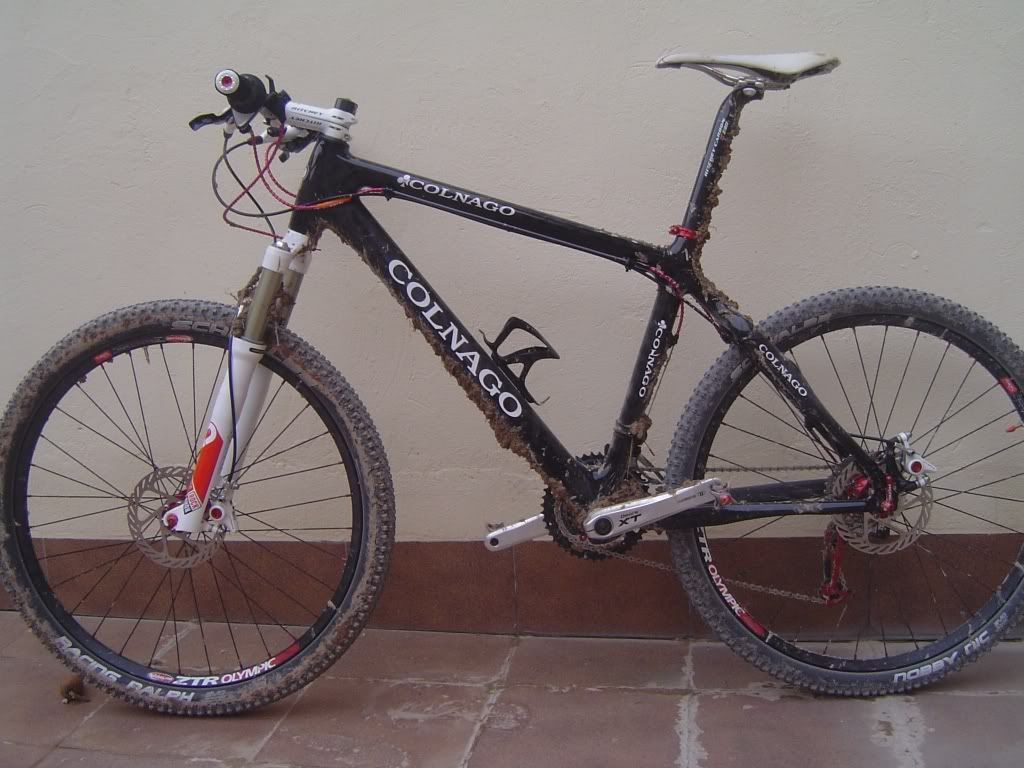

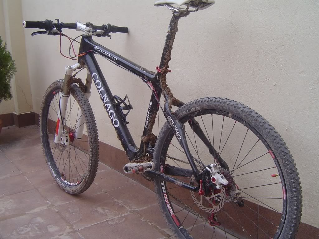

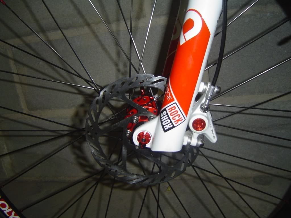

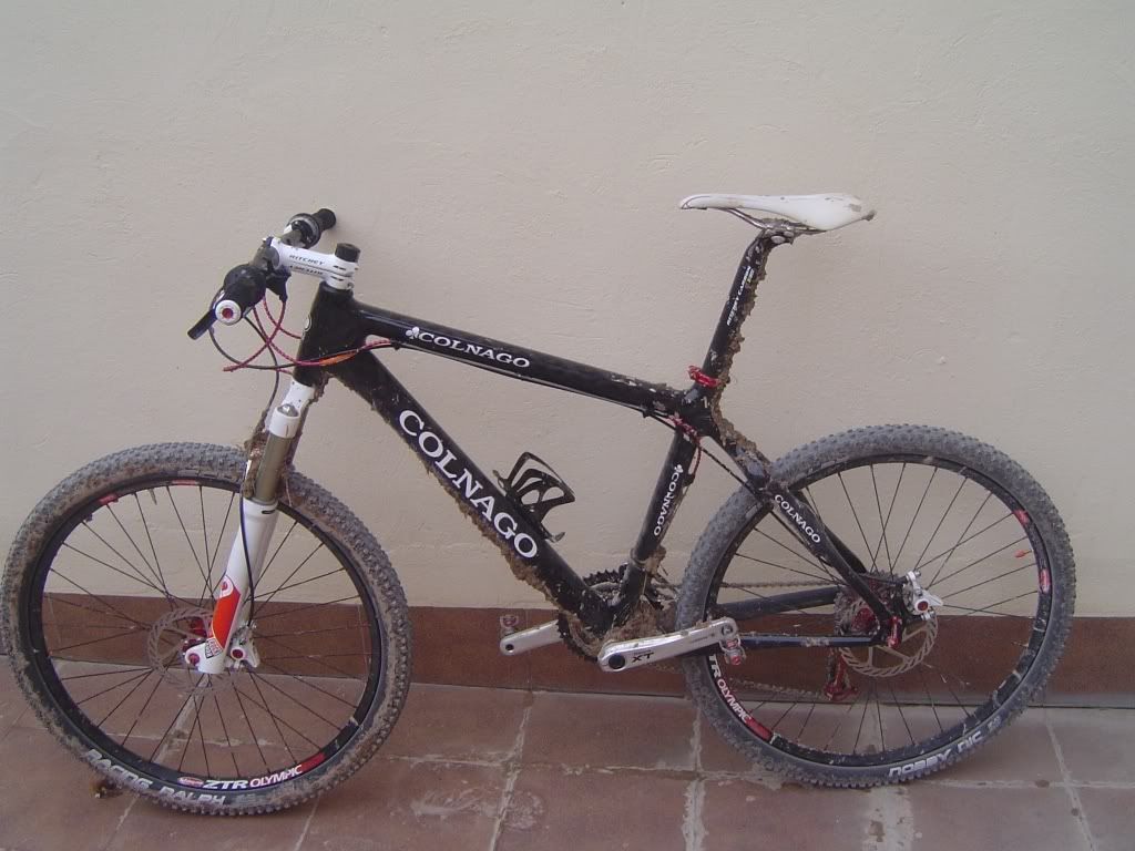

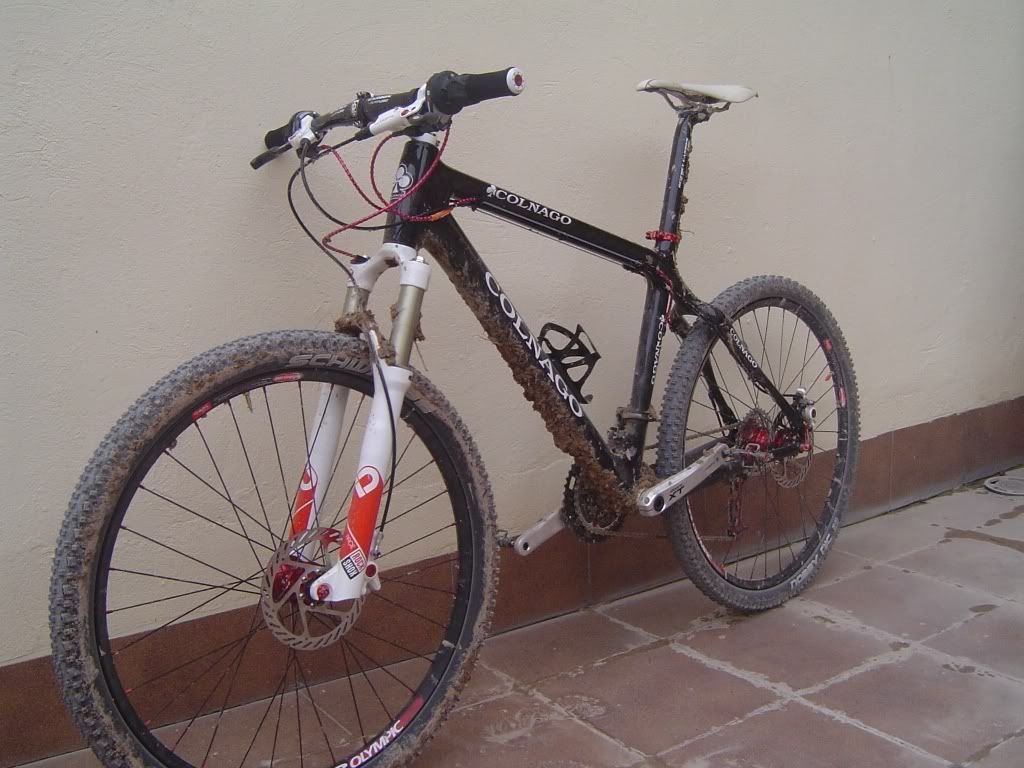

    Bueno pues hoy se puede decir que la he podido probar en su habita natural, han sido 35 km y 750 metros de desnivel positivo. Bueno pues las sensaciones han sido muy buenas, la verdad es que me he candado bastante (llevo 2 meses que con estas lluvias no he podido salir todo lo que yo quisiera) pero bueno decir que he notado mucha diferencia subiendo repechos largos, al acelerar responde enseguida y notas sensación de mucha potencia (no se como explicarlo) bajando la verdad baja muy bien, viniendo de una doble pensaba que lo notaria mas, pero aun es pronto y solo le he metido un par de trialeras bastante facilitas, donde he notado mas problemas es a la hora de engancharme los pedales, todo lo demás muy bien excepto la sid que a la hora de bloquear creo que no me bloquea bien del todo, la encuentro algo blanda, tendré que mirar de poner mas presión de aire. Bueno de momento ha sido un primer test, pero lo doy por bueno. Aquí van unas fotitos después de la ruta...

  13. joseamxc
    joseamxc Miembro Reconocido
    Dec 6, 2009
    1,286
    92
    Por el Sur
    Te a quedado muy guapa, un colega del grupo tiene ese cuadro sin pegatinas y se ve muy triston, comenta algo de las ruedas, que impresion te han dado, yo estoy en dudas en pillar como esas pero con el aro Alpine, saludos

    +1 te ha quedado muy bonita......... lastima las ultimas fotos llenas de barro, con lo limpita que estaba ( aunque para eso esta la muntabay, NO?)

    Gracias compañeros me alegro que os guste. Con el tema de las ruedas de momento perfectas, si te digo la verdad los radios me dan algo de miedo (parecen muy finos y poca cosa) pero supongo que estarán mas que probados y con un uso normal no tienen porque romperse. Lo que me tiene un poco mosca es la horquilla, no acabo de pillarle el tranquillo, sobre todo a la hora de bloquear, tengo la sensación de que no me bloquea bien del todo y casi esta igual bloqueada que sin bloquear, le tendré que poner mas presión porque si no ya no se que hacer, pero en principio tengo la correcta para mi peso :( Bueno iremos probando y ya veremos. Salu2

    No es cuestión de presión...debes tener el cable del bloqueo remoto poco tenso. A mi me pasaba lo mismo, lo tensé y 0 problemas. Ténsalo y ya nos comentas algo.

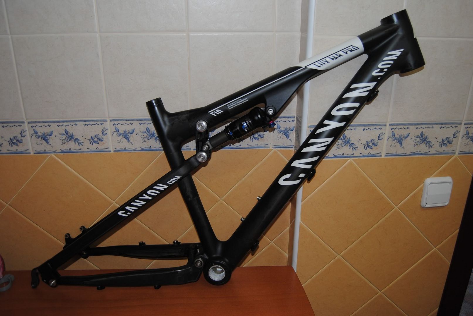

    Bueno pues para el año que viene he decidido hacer algunos cambios a mi chinita... os pongo algunas cosillas que he comprado y en unas semanillas cuando tenga tiempo de poder montarlo me pondré manos a la obra.

    i lo mas importante aparto el cuadro y volveré a montar uno doble
