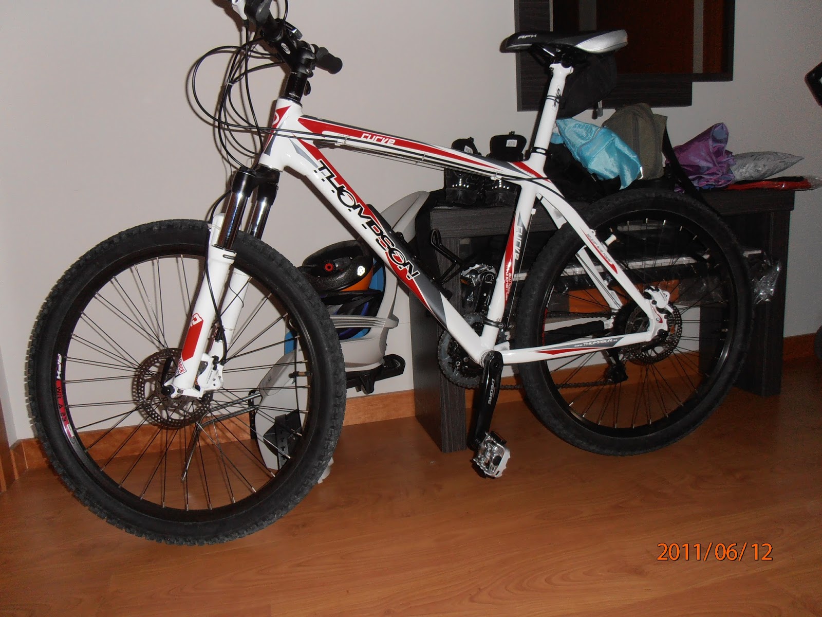

    la verdad es que te ha quedado muy bien, yo cambiaria los cuernos por unos mas cortos y el sillon por uno mas fino y de color blanco.sobre los componentes no te puedo decir nada porque no es que entienda mucho.

    Finalmente he quitado los cuernos... realmente no los utilizaba mucho...

    Bueno, al final he solucionado el problema con el desviador. Evidentemente se trataba de un mal montaje de mi parte. Lo he montado de nuevo siguiendo los pasos del video y funcionó perfecto a la primera...
    Puedo decir que tengo la máquina terminada, y estoy muy contento con el resultado obtenido. Creo que ha sido una buena experiencia y una buena inversión.

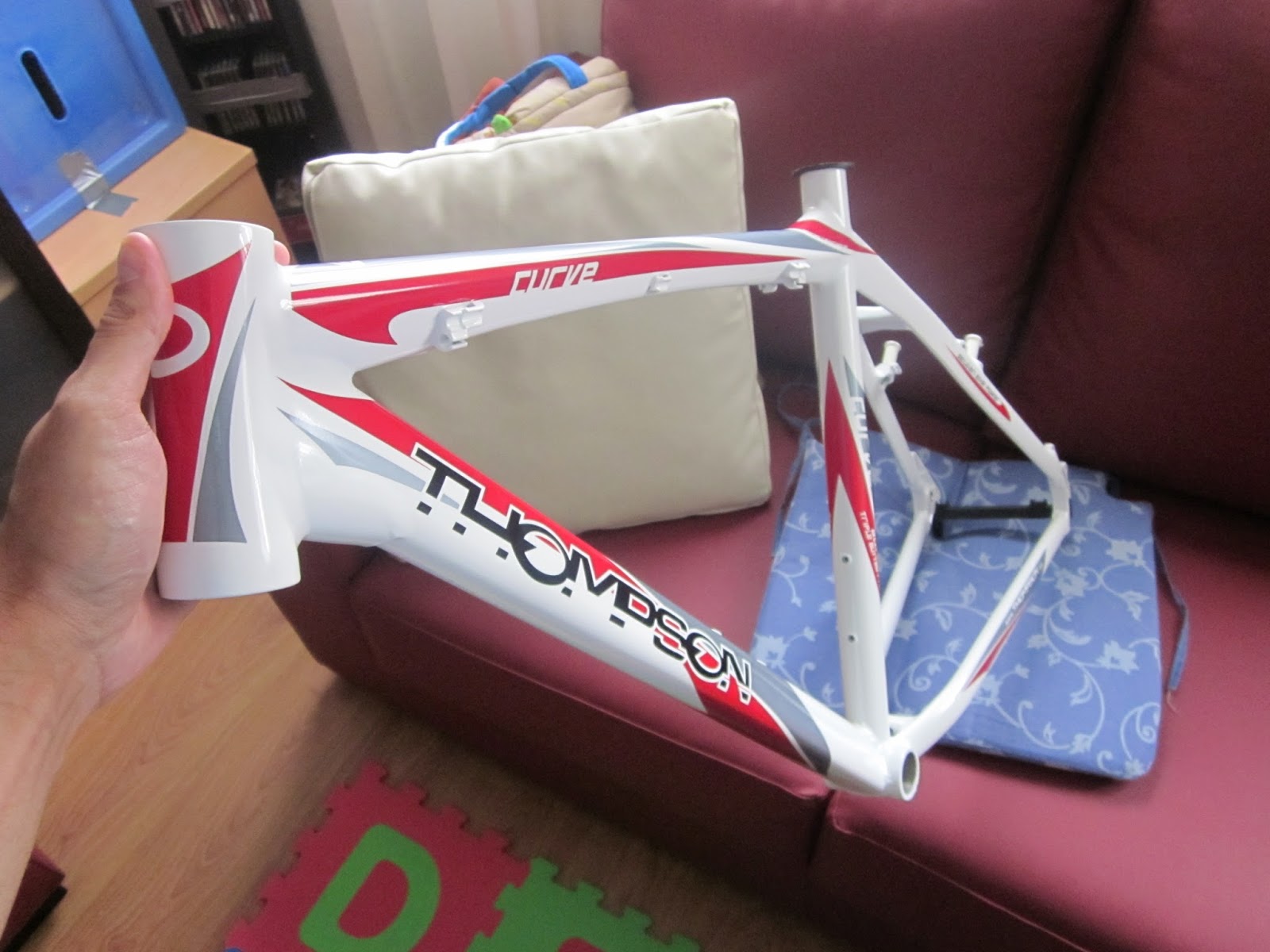

    Pongo de nuevo algunas de las fotos porque los links se han caido.
