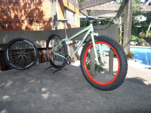

  20. Carlos zgz
    Carlos zgz Miembro Reconocido
    2 Abr 2011
    1.775
    795
    Es una rueda "mágica", no necesita ni caballete, ni radios ni tampoco buje, para mi que se ha quedado atascada en la horquilla dado su enorme balón, tremendo neumático digno de la mas monster de las monster bikes, las ruedas de 29" que aparecen en la foto parecen ruedines a su lado, vaya cubierta enorme ¿de qué medida será?
