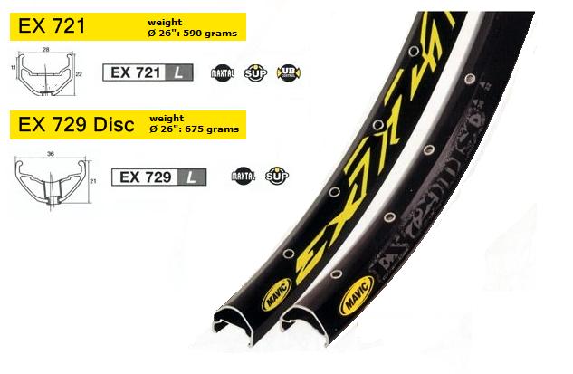

    Lo que yo montaria en tu caso, de hecho tengo una 729 nueva que iva a montar en la enduro pero al cogerla de 27.5 se quedo ahí criando polvo y como repuesto de otras bicis, por que tanbien vale para zapatas.

    me dejaste descolocado con lo de que vale para V's,y fui a mirar.
    mis aros son EX729 Disc, ya decia yo que algo no me cuadraba,jaja.

    Mira tambien el peso del aro solo. Cuanto mas ligero sea lo que va más al exterior del eje de la rueda, mejor (momento de inercia). eso si, sin pasarse porque se puede sacrificar resistencia.

    ahh, claro es que me confundí(son ex las dos), hay estas dos y la mia es la 721:
