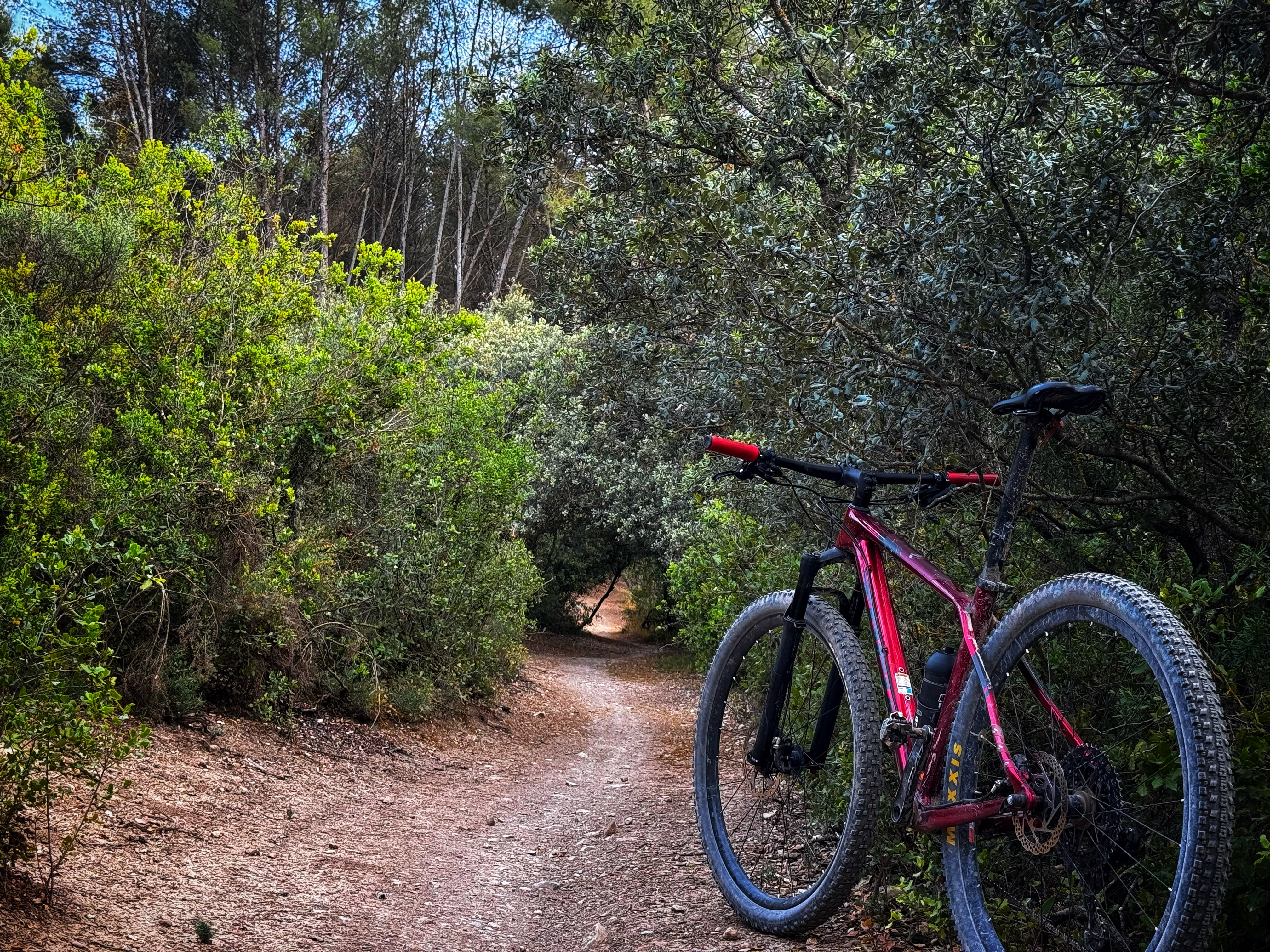

    Buscando sombra por el PN de la Sierra de Huétor.
    [​IMG] [​IMG]
