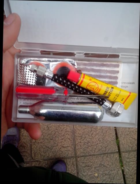

    Experiencia de ayer mismo, ruta de enduro del bueno con tres bajadas, en la primera raja de 5mm en neumático trasero, tubeless que no sella, ya me veía poniendo la cámara y abandonado,por suerte uno de los compañeros trae mechas, se la ponemos, bombeamos aire y a seguir disfrutando :D

    Aaaaahh! eso es como lo que se usa para neumáticos de coche o moto...

    lo mismo pero mas finitas

    yo después de la experiencia del domingo ya me las he comprado, un kit que trae de todo para reparar un pinchazo de la marca MSC
