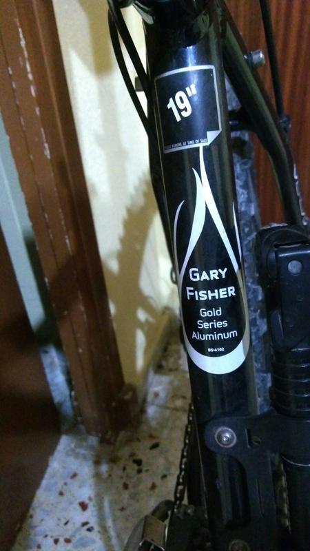

    Esta es:
    Gary Fisher Wahoo Genesis (2004-2005 creo...)

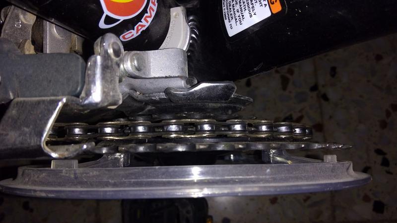

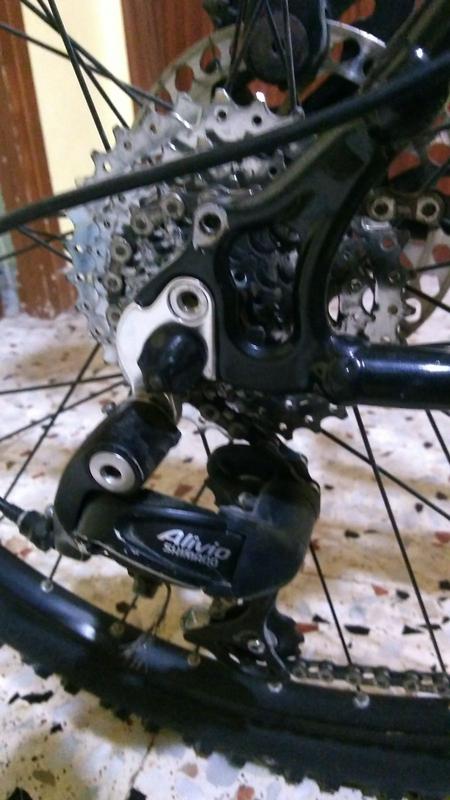

    Estos son los cambios que llevo, es de 24 velocidades y van conjunto con las manetas de los frenos:

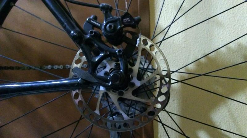

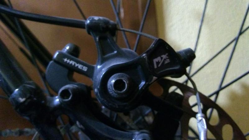

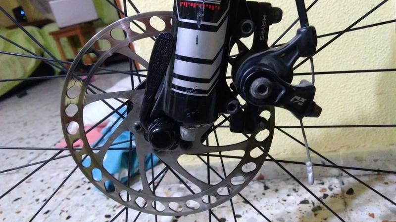

    Los frenos de marca MX HAYES 2:
    Los platos y piñones, de la marca Shimano Alivio:
    Creo que no hace falta más datos sino los pondré lo antes posible, ante todo muchas gracias por vuestras molestias.
