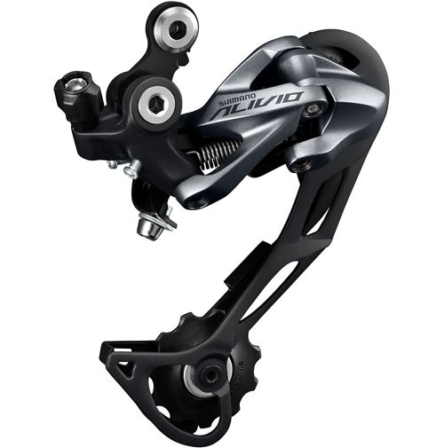

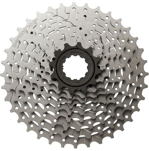

    Además de lo que te han dicho hay que saber a lo que tu llamas "quedarme corto" si se te queda corto en las subidas con poner una corona grande mas grade asunto resuelto. En ese caso solo necesitas cambiar coronas.
    Y en lo de poner 9v no necesariamente debes pasarte a un xt o deore, el grupo alivio de 9v funciona perfectamente, ahí todo depende de lo que quieras gastar, por lo que valen unas coronas xt casi ya te compras el cambio y las coronas alivio, asi que por unos 80 euros tienes en alivio todo lo necesario para pasar a 9v y si eliminas el cambio con unos 50/60 euros ya arreglas sin cambiar el cambio
    Cadena 10 euros, mando 15 euros, y coronas otros 15, y ya tienes 9v, y si a mayores quieres cambiar algo mas, todo te saldria mucho mas barato y el funcionamiento a menos que seas un sibarita(ojo que esto no lo pongo como negativo, por que yo en según que casos si lo soy) pues entonces con el alivio vas servido.
    Aunque hay casos por ej en los que un cambio alivio y deore valen casi lo mismo por temas de versiones /referencias nuevas o viejas.

    Tambien tienes un casette altus de 8v con un 11-34
    http://www.chainreactioncycles.com/...himano-altus-hg31-8-velocidades/rp-prod120026

    Buenas, gracias por el aporte. El cambio, casette y manetas los voy a pillar de segunda mano, creo que están en buen estado. El cassette que tengo es un altus de 11-34 de 8v
  20. Natasha Romanoff
    Natasha Romanoff Miembro Reconocido
    18 Mar 2015
    5.965
    68
    Into a tire
    Entonces ahi no hay opción a menos que te pases a 10v donde si hay coronas mas grandes, y como tu plato pequeño sea de 22 en 9v que yo conozca no hay mas que eso como limite, 34 en corona grande y 22 en plato pequeño.
