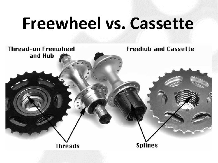

    La pega es que Mavic en algunos modelos solo ofrece el XD, no el micro spline. Depende del sistema de trinquetes del buje. Mis ruedas son de trinquetes normales y solo hacen el XD. Lo curioso es que me ha recordado a los piñones de las bicicletas de 4 duros ... van roscados. No se yo si avanzamos o retrocedemos ... No es igual pero se parece, me da que se han "inspirado " bastante en el sistema antiguo.
    La instalacion es facilona la verdad. A ver si sale tan facil. En el XD al tener las ranuas, funcionaria como un sistema de casette tipo shimano aislando la fuerza que haces, de la rosca para que esta no se apriete cada vez mas o se afloje.
