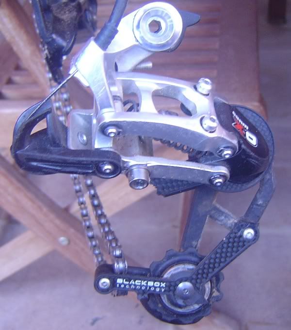

    **** que lio con la pata larga, pata corta. Pues así me tengo que pillar una de pata negra... hay de pata media.
    Bueno gracias por vuestra ayuda y os pongo una fotito de como me ha quedado el Sram :crybaby
    Este domingo tengo otra pedalada pr ya me da miedo solo de pensar, a este paso me va a salir caro esto de ir a pedalear :risa

    ponte el Sram 9 de pata media y a ser feliz.

    lo ke se te ha roto es el carbono donde estan las roldanas?. por ke si es asi creo ke podrias comprar esa pieza de carbono

    se me olvidaba con un cambio de pata larga iras bien para los tres platos, uno medio kizas te dejara la cadena muy tirante, ya de por si los cambios sram dejan muy tirante la cadena.

    Estapoly los piñones si que tienen que ver.
    Teoricamente te tocaria llevar uno de pata larga pero a efectos prácticos no se nota si no cruzas mucho la cadena. (Ademas parece que en la foto llevas de pata media)
