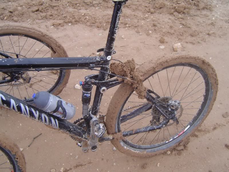

    Muy buena la traducción si señor. A todo esto al final reparare el cambio original X.0, he ido al taller y me han pedido la parte que tengo rota, no es barata pero bueno por lo menos seguiré teniendo el Sram X.0, de paso ya me harán una pequeña revisión que ya le toca a la pequeña.
    PD: a partir de ahora vigilare un poco mas con el tema de meterme por el barro.

    ya te dije ke tenia arreglo, me alegro, mejor un x0 ke un x9 :mrgreen:

    Es que a quien se le ocurre salir con ruedas slicks y de color marrón que no pegan nada un día de barro...:mrgreen:
    No me digas que eso lo sabias antes de la mañana ...:twisted: ... que tengo los dedos con tendinitis severa...:-D
