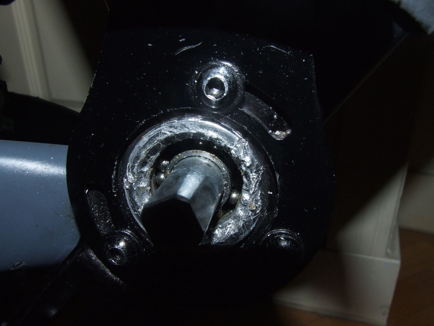

    cómo es eso? (A estas alturas he descubierto que el interior del eje esta destrozado, a la vista de que me quedaba con el cuadradillo para siempre he echado un vistazo para cerciorarme del estado del eje, y está hecho ******... por lo que si no soluciono esto, a la basura un cuadro precioso como nuevo y en garantía...)
    Extractor de garras?

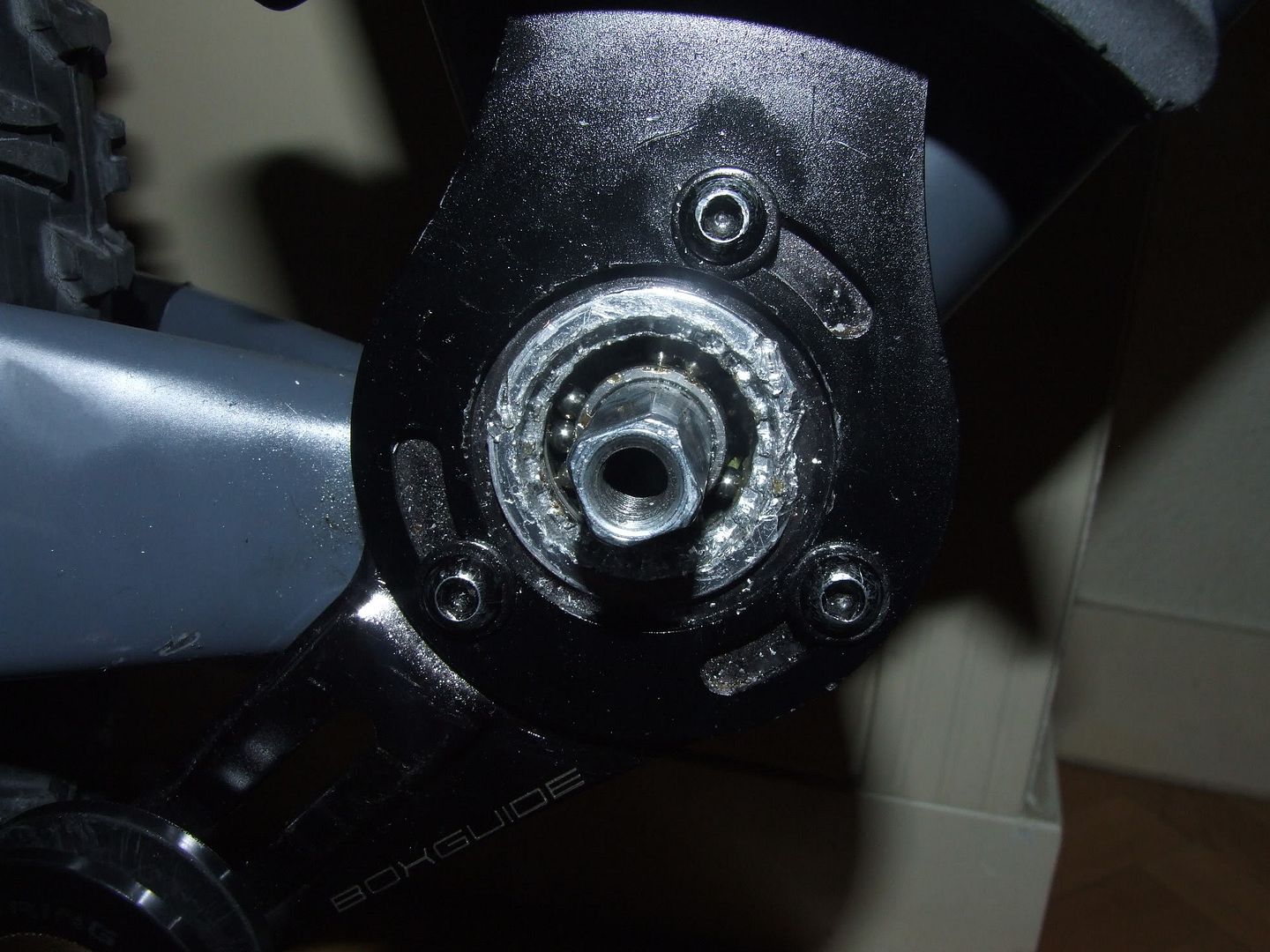

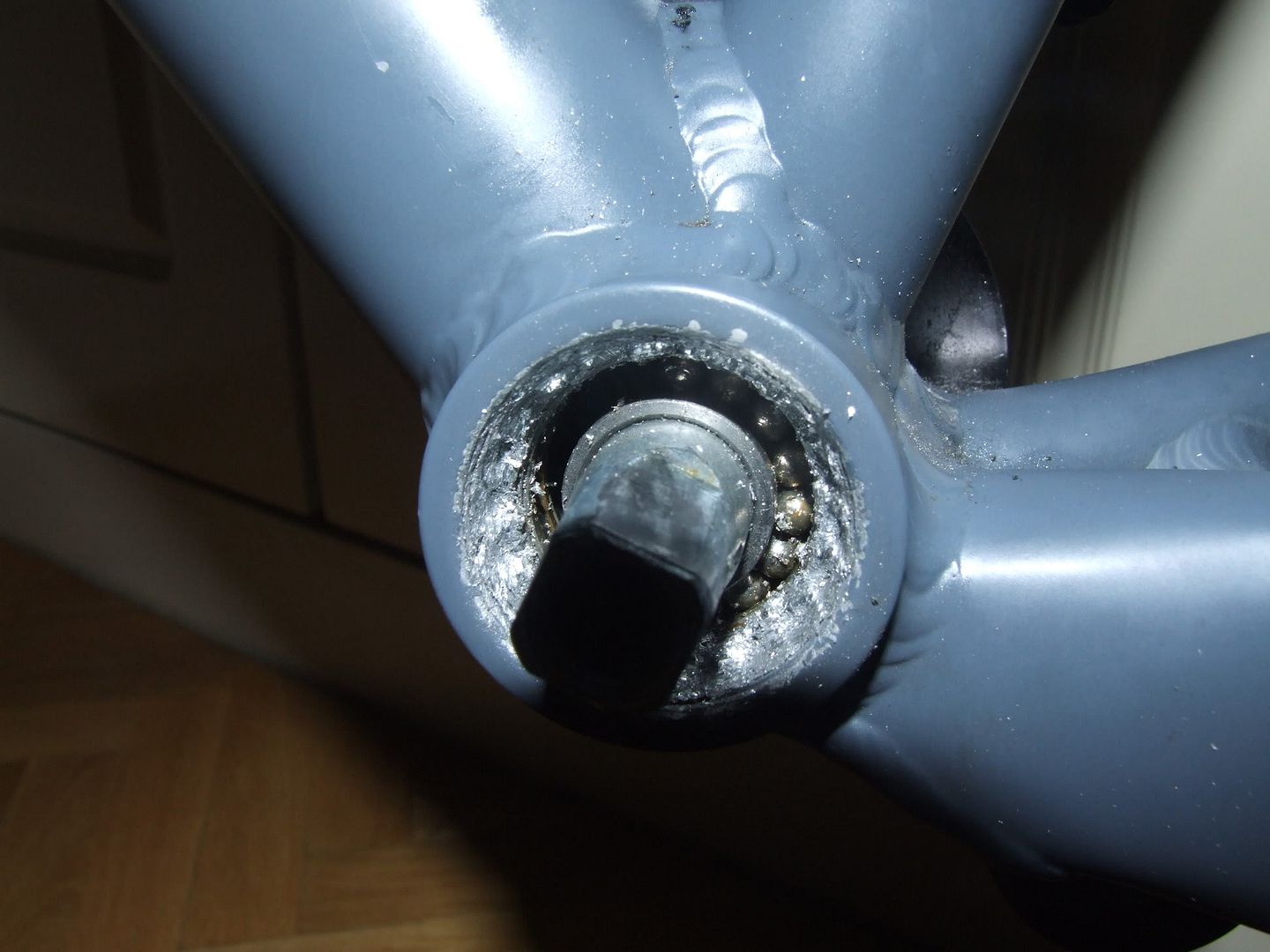

    Aquí van: Están en ALTÍSIMA calidad, igual deforman la página, pero así se verán bien los destrozos... duele sólo verlos.

    Madre del amor hermoso, la que has liao!!!!
    Pero como no pides ayuda antes?
    Si te has comido hasta la rosca del pedalier!!!
    La solución es realmente ******.
    Lo de soldar algo a la pieza no es mala opción, pero sin rosca .....
    No se chico, lo veo muy complicado.

    vamos a ver, yo creo que no se ha cargado las roscas del cuadro. Lo que está tan deteriorado si no me equivoco son las piezas de plástico que embuten el propieo pedalier de cuadradillo. Lo quieres sacar? sí? de verdad? pues te ha faltado la herramienta principal y por eso no lo has sacado. Te hablo de la PACIENCIA. A mí me pasó algo similar (a la primera que la llave se escapaba vamos...) e hice lo que te han dicho, aceitito aflojador, tiempo para que actúe, un botador y martilleandolo en el sentido correcto de la rosca salió. Éste proceso fue lento, sin ansia, como el que hace un trabajo fino mientras piensa, "cabronazo, tú sales de ahí por mis *******". Y plin, se mueve 3 mm. Y plin, se mueve 2 mm, y plin.... hasta que llega un momento que sale por fin. Te cagas en sus muertos (pero no es una cagada en sus muertos de impotencia, sino de ole mis *******, te he vecido) y sueltas una bufarrá de aire que te desinflas en voz alta... Menos mal!!
    Lo primordial es que te mentalices en no dañar la rosca del cuadro, éste es tu objetivo principal. Asegúrate de estar girando en el sentido correcto cada rosca y ten PACIENCIAAAAA

    Bueno, la rosca se redibuja, todavía no está completamente destrozada, pero el problema es que le haga lo que le haga al maldito pedalier, no cede a girar si no que se derrite más y más :S

    Una pregunta tonta..... ¿estás probando en el sentido de aflojar las cazoletas?
    Ten en cuenta que una de ellas se afloja al contrario que cualquier tornillo ....

    Ahora ya da igual, pues no hay de donde agarrar para girar. La escabechina que ha organizado es de aupa.
    La única solución ahora es como en las operaciones de neurocirugía, ir quitando el tumor cachito a cachito con mucha paciencia hasta llegar a tejido sano y sin dañar nada que deba conservarse, por eso estas operaciones duran tantas horas.
    Aplicado a la bicicleta necesitarás una dremel con un surtido de fresas y algunas herramientas improvisadas para rascar y repelar: destornilladores finos, clavos agujas, etc. Mucha paciencia, pulso y tiempo por delante. Buena iluminación y una lupa. Mascarilla para no tragar limaduras. Vas comiendo el material hasta que aparezcan los hilos de la rosca del cuadro, pero sin comerte estos. Más paciencia, descansar... Sacas material de entre los hilos de las roscas rascando con una aguja. Finalmente repasas la rosca con un macho adecuado. Desconozco si es fácil de conseguir un macho de estas medidas y paso, tal vez en los talleres de bicis los tengan, es seguro que en la ferretería de la esquina no lo vas a encontrar.
    Paciencia y suerte.

    Lo de la dremel es buena idea,a mí me tocó cortar iuna cazoleta de esas de cuadradillo por que estaba soldada.
    Otra solución es que te vayas a un tornero, el te lo sacará, supongo que 1º sacando el propio eje de pedalier, luego con un taladro, sacando los restos de las cazoletas y repasando con unos machos de roscar.
    Por cierto, buena escabechina tienes. Yo para sacar éstos ejes, al final opté por un manillar viejo que tenía para usarlo de palanca y sujetando la herramienta con un gato (sargenta, creo que lo llama el de bricomanía), para que no se saliera de las muescas.

    Vamos a ver...cuando la cazoleta se ha quedado practicamente soldada a la rosca, la única solución es cortarla y embutirla hacia dentro. Te explico: con un cincel pequeño y mucha paciencia tienes que sacar todas las bolas de los rodamientos para que te quede espacio para trabajar. Con una segueta fina de metal tendrás que cortar la cazoleta hacia el cuadro con cuidado de no llegar hasta la rosca de este último. Una vez observes que está casi cortada, con un destornillador finito y martillo tendrás que golpear con cuidado la cazoleta hacia el eje para que se vayan separando las roscas del cuadro y la cazoleta. No sé si me habré explicado bien, el tema consiste en contarla para "espachurrarla" hacia dentro y extraerla sin tener que desenroscarla. Es una operación muy laboriosa pero te puedo asegurar que funciona.
    Si no te quieres complicar más, pues siempre tendrás la opción que te ha dado MAC: el tornero.

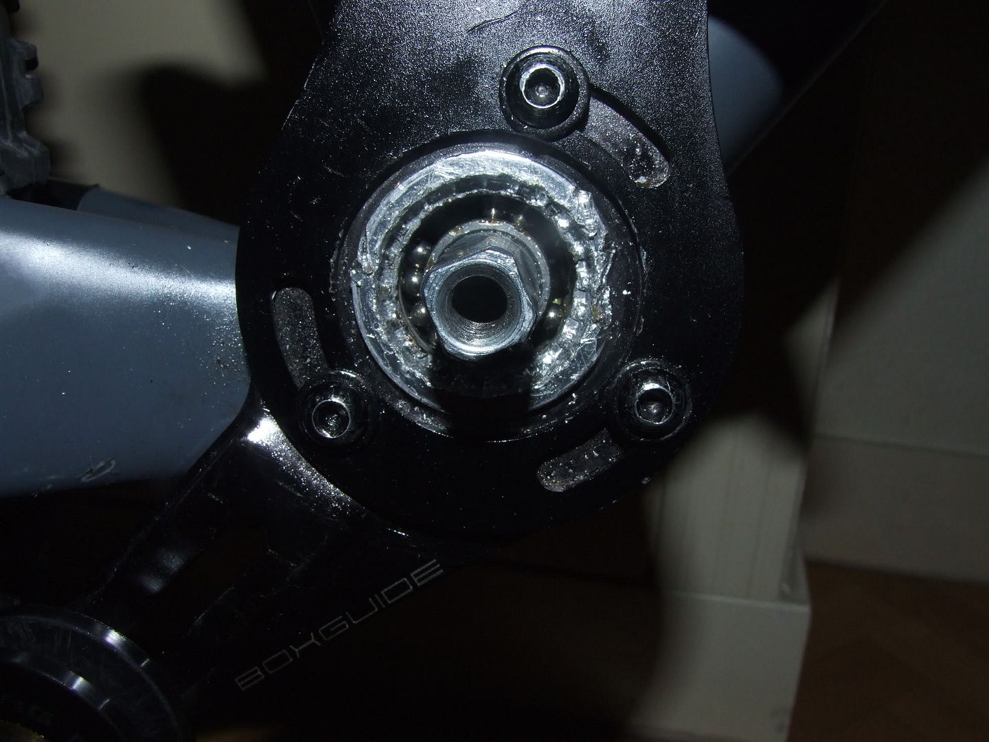

    Ya he logrado sacar el eje, a ******* con las bolitas, y el pedalier está hueco, pero ahora falta lo difíicil: Las malditas cazoletas.
    Le he dado con una dremel y una cabeza cortante. Resultado : Malo. El aluminio (o la ****** de la que esté hecha la cazoleta) se ha derretido, y ahora es imposible diferencial la cazoleta con el tubo gordo del pedalier (vamos, lo que contenía los rodamientos y el eje) así que hoy iré a por una segueta, y si me veo muy mal buscaré al tornero para que se cepille todo eso... Por la rosca no hay problema (virtualmente) porque sé de dos tiendas en la que me la redibujarán encantados...

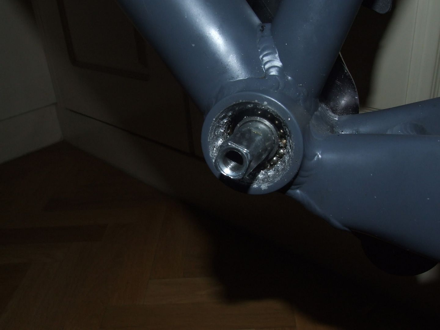

    Mirad, ésto es lo que he conseguido hasta ahora:
    A estas alturas. sinceramente no tengo ganas de seguir peleándome con el pedalier, aunque ahora he empezado a hacer avances, como bien dicen por ahí, una mano profesional no me vendría nada mal... así que contactaré con un tornero.

    la cosa ha mejorado...mas omenos
    ahora con la dremel corta la pista externa de los rodamientos..... la sacas en trozos
    y podras sacar el tubo que hace de separador.....
    a partir de ahiprueba a sacar lo que queda de las cazoletas pero de dentro a fuera
    haz unos cortes con la dremel para debilitarlas y luego golpealas con formon para irlas separando de la caja de pedalier hacia adentro.

    Lo que pasa es que no veo la separación entre el tubo y la cazoleta pequeña.. y la dremel lo que hace es derretir el aluminio de la cazoleta :neutral:
    Esta tarde me pondré de nuevo a ello a ver si avanzo
