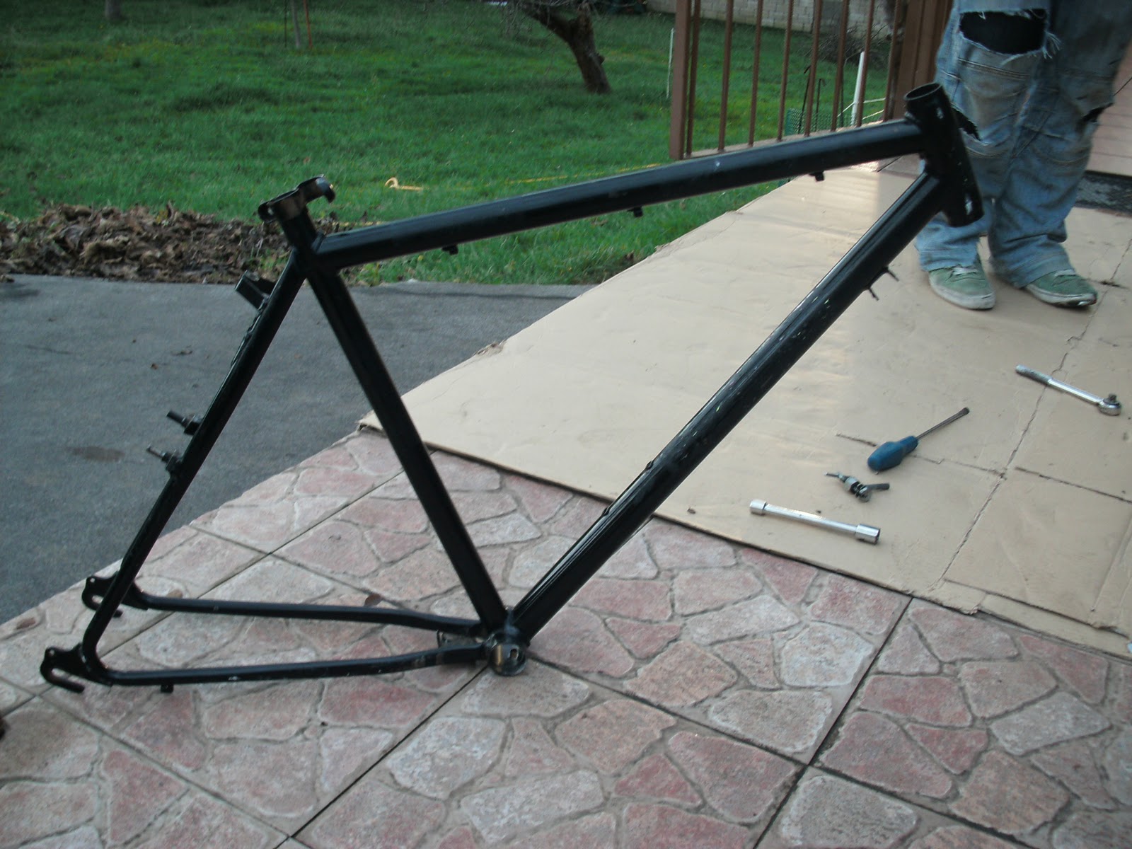

    Buenas!! os menciono esto por si alguien me podria echar una mano!!!
    Estoy con un proyecto SS de un compi!! Nada!! modificarla un poco!! Se trata de una bicicleta alemana de la marca thomson!! Y de todas las cositas q debemos hacerle la mas importante es el pedalier!! LLeva montado un sistema de pedalier en bloque pedalier+Biela+Plato todo junto!! El problema es q uno de los cuadradillos a mellado y la biela se mueve por mucho q la apretes!! Ya me ha sorprendido el sistema este en bloque!! Pero resulta q el cuadro no lleva roscas para poder montarle un pedalier standard. Para q me entendais seria como un sistema holowteck de antanyo pero sin cazoletas!! El mismo eje lleva una rosca q apretando la tuerca aprisiona la caja del eje. Q puedo hace si deseo cambiar dicho eje??? sigue existiendo este sistema??? alguien ha tenido mi problema??? Saludetes!!

    Yo desmonte un cuadro con ese sistema, tenia rosca pero totalmente deshecha.
    Conclusion, busca un eje pedalier para roscas destruidas o en su defecto lleva a roscar la caja.
    Si estuvieras muy interesado en lo que desmonte hazmelo saber, pero no esta que de gusto mirar para ello.

    La caja es mas ancha q una standard!! Para q me entendais es el mismo sistema q una direccion 1'' de rosca. Vamos q la caja lleva encastadas 2 cazoletas. Y el eje lleva rosca. cuando pasas el conjunto eje+biela+plato por la caja y sobre sale por la otra parte, pasas la cazoleta y roscas la hembra al eje!! No sabeis si existe el mismo sistema pero q no sea un bloke?? Creo q si no hay solucion aplicare soldador eje , biela!!

    La caja de mi cuadro tambien es considerablemente mas ancha que la normal, te digo yo que tenemos lo mismo mismito entre manos.
    Edito: lo mio, venia con teflon enrollado al cuadradillo, puede que por la misma razon, prueba de esta forma a ver que tal.

    el cuadradillo y la biela llevan tanto machaque q la biela le viene bastante mas grande!! El eje de pedalier tiene la rosca intacta!! Lo del teflon no es mala idea pero no me convence!!! La tuya tambien es thomson?? Y las cazoletas como las quitaste?? es necesario un estractor?? no?? Explicame como lo solucionaste?? simplemente haciendo rosca en la caja?? ya te digo q la mia el agujero es mayor a la convencinal

    En cuanto pueda te hago unas fotillos y te las dejo aqui mismo a modo de tutorial.
    Edito: La bici en cuestion es esta, yo creo que se ve que la caja pedalier es considerablemente mayor que una normal.
