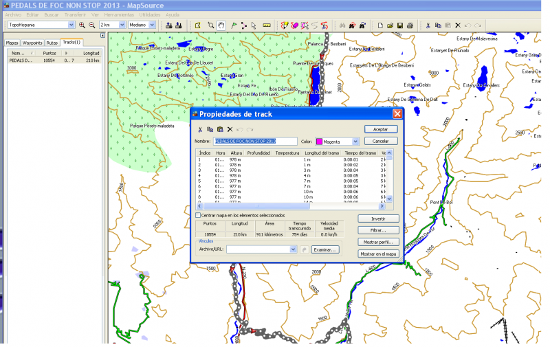

    Os dejo un truco que aprendi ya hace años, para no tener limite de puntos en el track. Solo vale para el Mapsource, no lo he probado en Base Camp.
    Entrais en la pestaña "EDITAR", y en el desplegable elegir "PROPIEDADES DEL TRACK", ahi se abre una ventana como en la imagen :
    Lo unico que hay que hace es cambiar el nombre el track, que aparece en azul, como "PEDALS DE FOC NON STOP 2013" por este : ACTIVE LOG 001 el numero puede ir desde 001 a 999 el que queramos.
    Con eso te aceptara todos los puntos que quieras en el track, la unica limitacion sera la memoria de la tarjeta que uses.
    S!
    PD, ah a la derecha en la otra ventanita podeis elegir el color del track de paso,,,, magenta es mi preferido jeje
