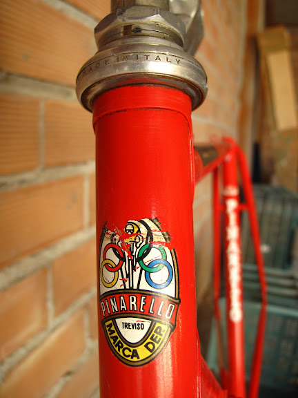

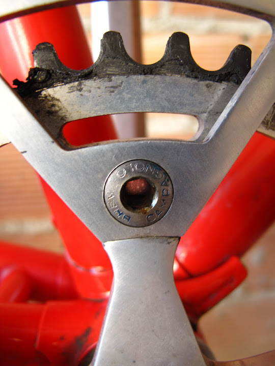

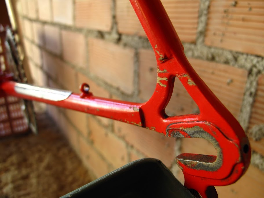

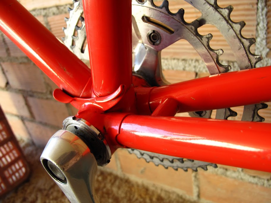

    Esta es la bici que compré estando de erasmus en Bélgica hace 5 años. Una ganga y una preciosidad que tenía que volverse conmigo.
    Especialmente curiosos los frenos shimano 600 aero, conseguí encontrar un catálogo de 1981 (creo) pero no he vuelto a ver nada más de ellos.

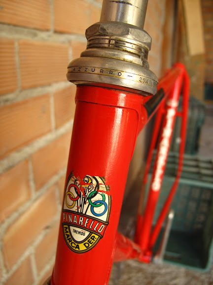

    Bueno, y para acabar hoy os dejo con unas fotos donde se pueden apreciar los detalles de un cuadro de los que ya no se hacen.

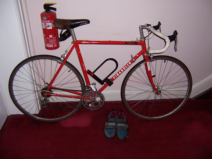

    A mí me gusta lo del extintor acoplado a la tija del sillín... ;)
    Ya en serio. Es muy bonita.

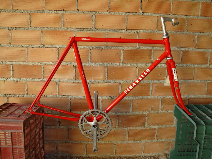

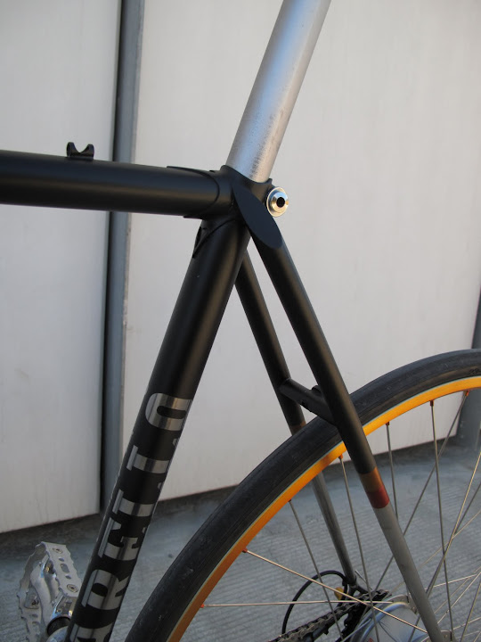

    Esta es la bici completamente decapada y el experimento que hicimos después del gran hallazgo que nos sorprendió gratamente:
    los tubos del cuadro eran de "acero del bueno", vamos que convenientemente pulido relucían como el mejor de los cromados. Las fotos son de una prueba para ver como quedaban las letras en negativo pintando el resto y luego retirando los vinilos.
    Evidentemente, el texto final no es surfahierro pero entenderéis que los experimentos hay que hacerlos con gaseosa!!!

    ** Lo del extintor, tambien me habia fijado que ademas de parecer apcoplado al sillin, tienen el mismo color que la bici!
    ¿Ydna81 cojes olas o que? (por lo de el vinilo)

    Pues nunca me había fijado en lo del extintor... pero está clavada la foto! Verás tú si un día de estos no es obligatorio llevarlo y todo! :p

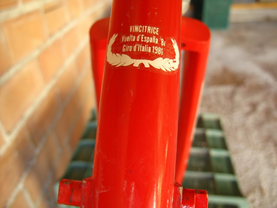

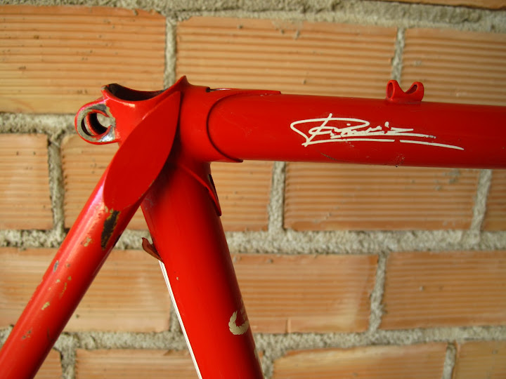

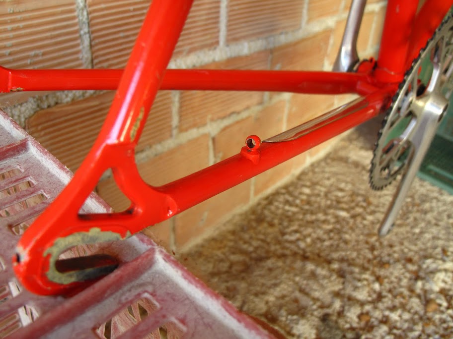

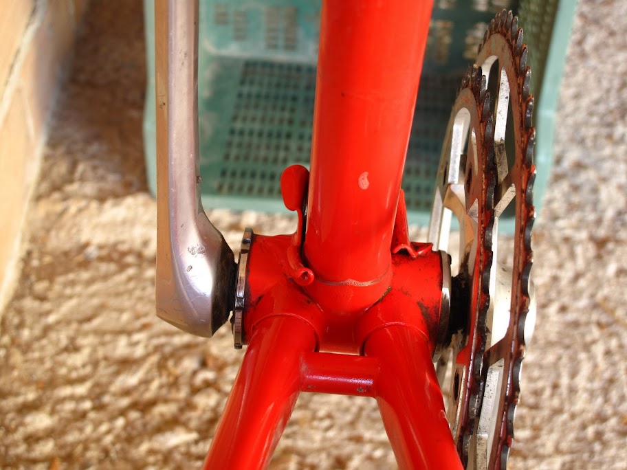

    Voy a poner una última tanda de imágenes del antes porque la verdad es que el cuadro es bonito a rabiar, y viéndolo desde dentro aún más!
    ¡la bici tiene prácticamente mi edad!
    foto de los pasacables integrados en el cuadro
    además de un salva-cadenas cromado...

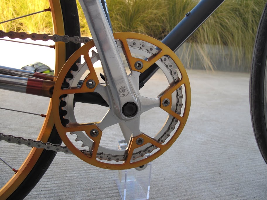

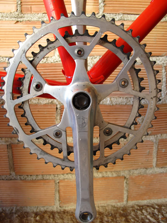

    Por último el plato
    personalizado hasta el extremo!
    Eso sí, no entiendo porqué siendo una pinarello con montaje campagnolo tiene frenos shimano y manetas de cambio suntour... supongo que serían mejoras/remiendos de su anterior dueño pq hasta donde yo sé antes se montaban las bicis con grupos completos...
    ¡En un rato cuelgo las nuevas!

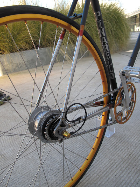

    El buje Shimano Nexus con cambio interno de 8 velocidades y freno contrapedal (coaster) que me daba la distancia necesaria para el cuadro y las marchas que yo quería (y a las que estoy tan acostumbrado) para subir, llanear y apretarle cuando llegas tarde :p
    Pero bueno no todo podía ser maravilloso y como se ve en la foto esa capacidad omnipotente tenía que tener un precio (bastante importante) pero sobre todo un peso: más de kilo y medio el bicho que hace las funciones de platos, piñones, desviadores, tensores y demás...
    Y claro, algo habrá que hacer con un plato de 52 dientes que como bien dicen por ahí, no te van a dejar colgarlo de exposición en el salón por muy campagnolo que sea!

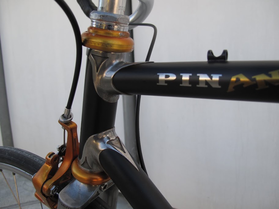

    Como dije en un mensaje anterior, nos quedamos maravillados con la calidad del acero del cuadro... así que había que dejar algunas piezas vistas además de que la marca iría directamente en negativo sobre el tubo.

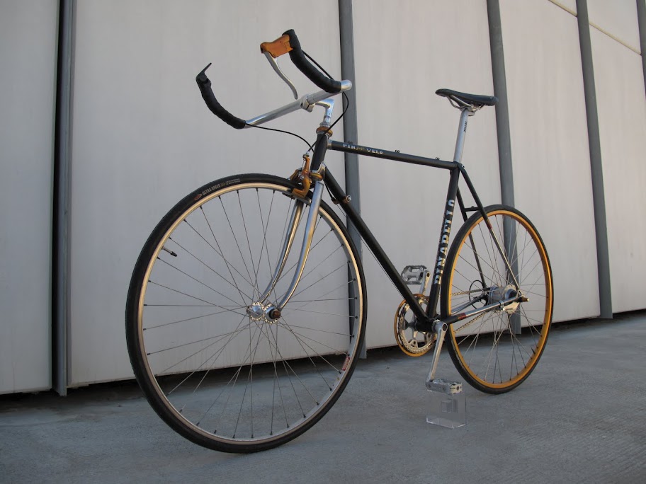

    Así que ya sin más os presento a mi pequeña pin-an-velo!!!
    Y lo de pequeña es literal, porque de talla me viene más bien justa (de hecho cuando empecé a pedir las piezas en la tienda me dijeron que porqué le echaba dinero a una bici vieja que no era de mi talla... :machineg:
    Por eso me decidí por el manillar de persecución, bueno por eso y porque es mucho más cómodo que el de carretera para colgar la bolsa del mercadona!

    Oye, una curiosidad... ¿como le habéis aplicado esa pintura a las zonas metálicas? que tipo de pintura es? Se ha protegido despues con alguna laca? Que tal aguanta los arañazos?
    ---------- Mensaje añadido a las 16:46 ---------- El anterior mensaje fue a las 16:45 ----------
    Me refiero a la del plato, las cazoletas de dirección, etc...
  15. Ydna81
    Ydna81 Miembro
    26 Dic 2007
    104
    GR
    luego seguiré poniendo fotos de detalle...
    la pintura sobre el cromado es laca de bombilla que como veréis no aguanta nada bien los arañazos ni las llaves que aprietan (está pendiente repasarlo) pero claro, únicamente "colorea" la pieza que mantiene su brillo metálico original...
    además del problema de la protección (tendría que ser una laca específica) está el del soporte y es que pintar sobre un metal pulido (nada poroso) complica el que la pintura agarre convenientemente...
