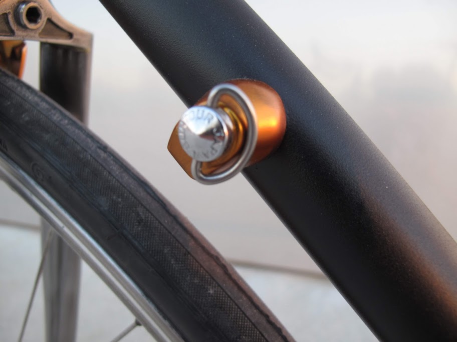

    Ha pasado tiempo, pero esos adaptadores dónde los conseguiste? Gracias
  14. Ydna81
    Ydna81 Miembro
    Dec 26, 2007
    104
    GR
    Pues fue de los más fácil: en la tienda de siempre, pivotes para cambio en el cuadro... pero ya no sé si coincidió que tenían un resto por ahí perdido o se siguen haciendo pero recuerdo que estaban completamente nuevos.
