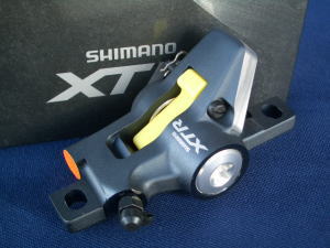

    Hola, perdonad mi ignorancia pero siempre he pensado que las pinzas de freno delanteras y traseras eran diferentes...
    Pero segun tengo entendido, ahora con el sistema post mount son iguales y puedes poner la pinza tanto alante como atras... estoy en lo cierto?
    He comprado una pinza XTR BR M975 y no se si me valdrá....
    La que yo he comprado es como esta:
    Un saludo y gracias!

    efectivamente, le montas el latiguillo lo largo que quieras y la pones delante o detrás, es lo mismo, lo que no es igual y si necesitas es el adaptador al cuadro.
    si montas postmount delantero 160, directamente la pinza a la horquilla.
    postmount de más de 160 necesitas adaptador especifico.
    detrás evidentemente siempre con adaptador según medida de disco.
    si delante montas Sist internacional 180mm, te vale un adaptador trasero de 160 dándole la vuelta.

    Okas muchas gracias por la aclaracion. Un saludo!
