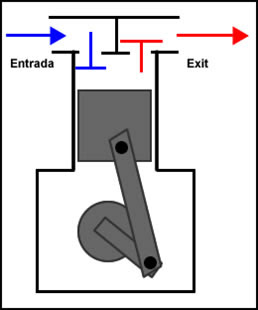

    buen apunte endurer, lo de los esfuerzos y los pares de giro tiene sentido, ahí va mi aporte:
    yo no se biomecánica pero de motores de combustión interna se un poquito, el caso es que los pistones van unidos a la biela mediante bullones y al cigüeñal atornillados con cojinetes de fricción, pues bien, en la unión entre piston biela el bulón no coincide justo con el eje vertical del pinsón si no que tiene una pequeña distancia al centro, para favorecer que la fuerza vertical se convierta en par de giro al bajar el piston,
    ejemplo esquemático de lo que NO es en realidad:
    lo que en realidad se usa es esto:
    Ahi se ve que el centro del bulon no coincide justo con el centro de simetria del piston, eso sería el biopace de los coches... si no la biela pandearía (lo q sería la pantorrilla, entre tobillo y rodilla) asi que es de suponer que tobillo y rotula sufriran menos desgastes y tensiones

    En los coches no se, pero en todos los cilindros que he montado en motos el bulón estaba centrado, no a un lado, quizás sea cosa de los 4t?
