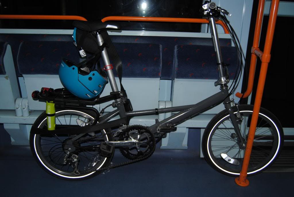

    Yo hice ese invento en una Dahon plegable.
    Actualmente sigue funcionando con normalidad. Yo lo tenía bastante fácil; lo único que tuve que comprar fueron las bielas (de ciclismo), desviador delantero (la cagué por no comprar un adaptador más grueso y tuve que hacer una chapuza) y por último las fundas, cables y mando.
    Todo fue realmente barato, las bielas 30€ (segunda mano), mandos 5€(segunda mano), desviador 12€ (nuevo) y la funda y cable 10€ Aprox. La mano de obra fue sólo por poner el eje pedalier y las bielas (10 o 12€ no recuerdo bien).
    Te muestro una foto para que veas más o menos la chapuza. Yo lo hice por necesidad, tanto por las subidas de Tenerife como la velocidad que debo alcanzar para que los coches no me piten.
    Aquí se muestra como queda más o menos alineado con la cadena
    Aquí te muestro la chapuza que hice por no comprar un adaptador de más diámetro. El agujero en el cuadro es el tope para el desviador.
    Y Así la deje. Actualmente la tengo sin el transportin trasero.
    Cualquier duda ya sabes.
