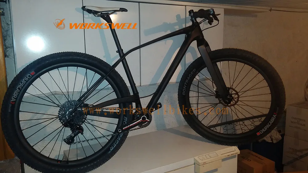

    A falta de salir a probarla, ya tengo el cuadro singular con las ruedas que se merece pero tengo un problema:
    La cadena queda muy muy cerca de la cubierta y cuando llego a la corona 4 (empezando por arriba) roza con la cubierta.
    Las bielas son unas saint, con hollowtech 2 y tiene montado plato de 30 race face.
    Alguna sugerencia?

    ¿El pedalier es el excéntrico de Singular? Libéralo y desplázalo un pelo a la derecha para mover la línea de cadena. Pedaleando no lo vas a notar.

    También podrías cambiar las bielas a las nuevas XT M8000 en su versión 53 mm de línea de cadena, si no pudieras desplazar el pedalier.

    gracias maquinas! si, es el excéntrico! Me pongo en un rato para desplazarlo!

    desplazado lo máximo que me permitia, y sigue igual. La solución será poner unas bielas m8000 con 53mm. Le preguntaré de todas maneras a Sam a ver que me dice.
    Por aparaguado puede ser?? La veo ligeramente desplazada a la derecha.

    En las fotos no se ve bien, pero me parece que la rueda está demasiado a la derecha. Puede ser porque te haya quedado desplazada al meterla o porque no esté bien aparaguada al montarla. Yo lo comprobaría antes de gastar un euro en otra cosa.

    Lo que hice yo en la krampus fue montar unas bielas X9 con un plato para BB30 que esta 6mm para afuera, o mejor dicho, no esta 6mm para dentro como los gxp
