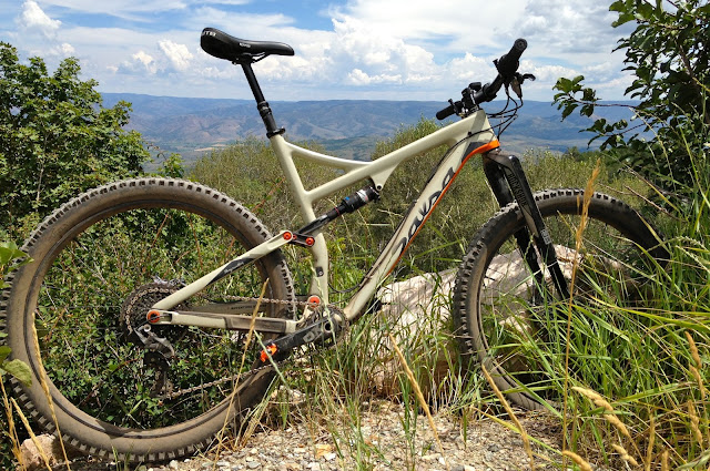

    Mola eso de que en las fotos de catalogo pongan tallas grandes, porque eso tien que ser una xl

    Pues si,yo también soy usuario te tallas xl y hay bicicletas que las ves en el catálogo preciosas pero luego las ves en talla xl y ya no son tan bonitas.

    Pues yo no ma veo XL, de hecho diría que es una M

    esa tiene pinta de ser una L, sabiendo como es el resto de la gama y que todos los modelos en todas las tallas tienen igual slooping de tubo superior, y que lo que cambia es el "triangulito" que hace el trozo de tubo de sillín que sale por encima del tubo superior y el refuerzo con este....
    la pony rustler por ejemplo
    XL
    L
    M
    Con las bucksaw pasa lo mismo
