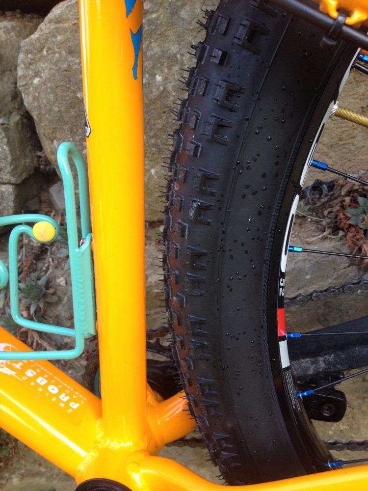

    oh, que buena noticia, con 76 le cabe, miraré si no queda demasiado justa. Igual es interesante meterle las roval fattie de carbono de 30 interior y si se quedan en unos 74 creo que entran sin problemas, aunque si los 76 que miden en las i45 entran bien, igual mejor llanta más ancha

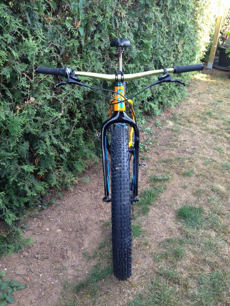

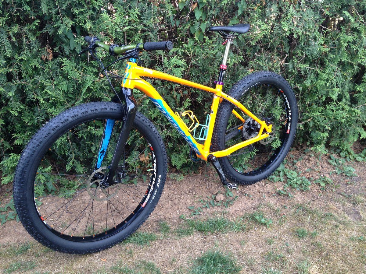

    Yo creo que con 76 mm libra bien, date cuenta que unas llantas de 45 poco o nada flexan . La verdad es que con esas llantas queda un balon muy bonito y redondito, he rodado unos metros por asfalto y la sensacion no es para nada de fat, aunque en el monte espero que si se les parezca.
    De todos modos specialized para la sj fsr va a montar las roval traverse de 29mm interior, no quieren que la bici se dispare de peso y aducen que en una doble se puede llevar un poco mas de presion para que no flaneen las cubiertas. Van a sacar tambien unas roval de carbono de 38mm interior pero con bujes boost que no te servirian.
    La fuse comp por cierto pinta muy bien y en talla m pesa 13.200

    el 2.8 de la trailblazer es como medida a ojímetro, si tiene 2.8 es por altura, porque por anchura mide como muchas 2.4, ya se ha hablado mucho de eso en mtbr. Parece que es la opción buena para poder meter una plus en ciertos cuadros sin mucho espacio. Lo de la llanta es cierto, a más ancha, más ancho queda el neumático. Hay un post muy extenso en mtbr, en la sección 27.5 y 29 plus , dedicado a ella, y con mucha información de el ancho y alto que da en diferentes llantas y como queda en muchos cuadros.
    Ayer medí lo de la enduro, aunque no quité la rueda, pero así a primera vista en esa distancia, a unos 34 cm del eje da unos 82 mm de ancho, así que si la cubierta da con llanta 45 unos 76 y en llanta 30 inteiror unos 74 (que sería la que pondría, las roval fattie carbono), pues dejarían 8mm de margen, unos 4mm por cada lado, que creo que es viable.
