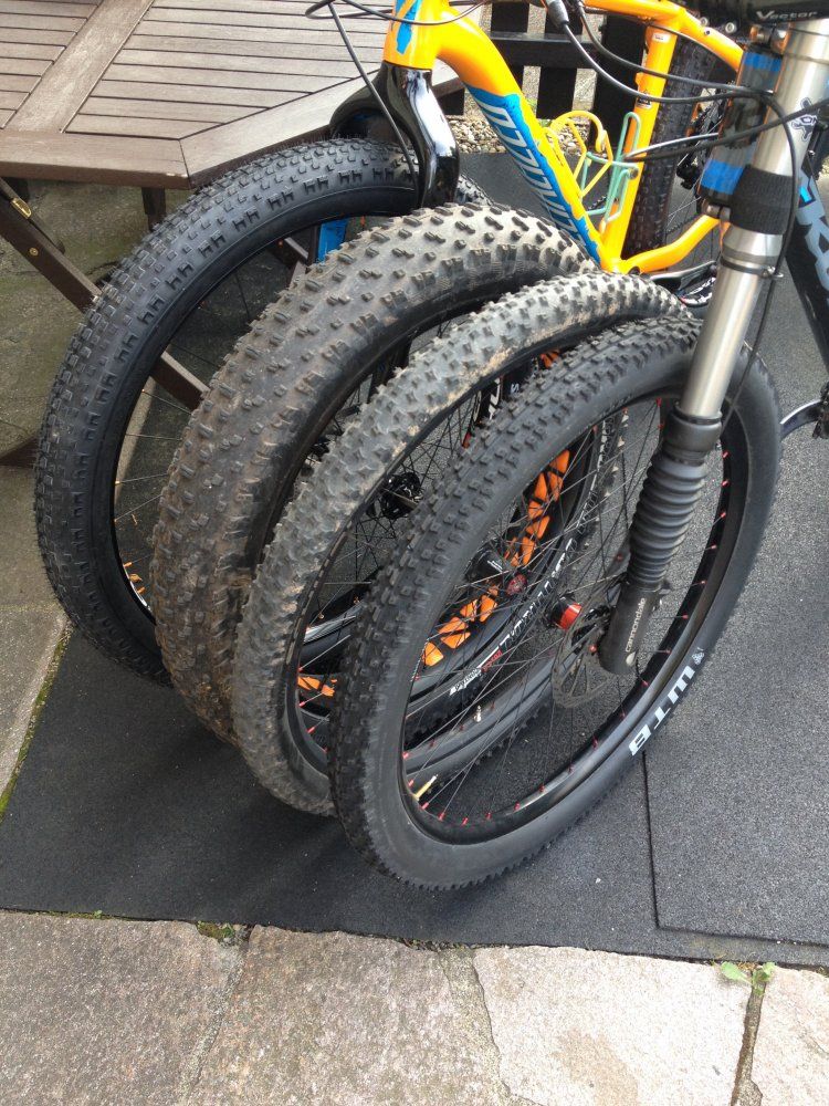

    El diámetro de las ruedas es similar. Igual baja o sube algún mm el BB pero entiendo que a geometría no varía.

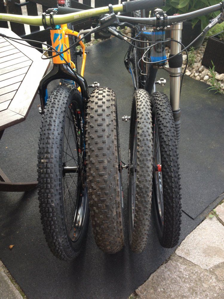

    Estas otras dos fotos muestran las diferencias entre la 3.0, la Fat, una 29 y una 650B

    la 27.5+ es la trailblazer no?, me gustaría ver la diferencia con una vee trax de 3.25
    y esa 29+ de que ancho es?

    nada, me contesto yo solo , parece que es una surly knard 3.0
