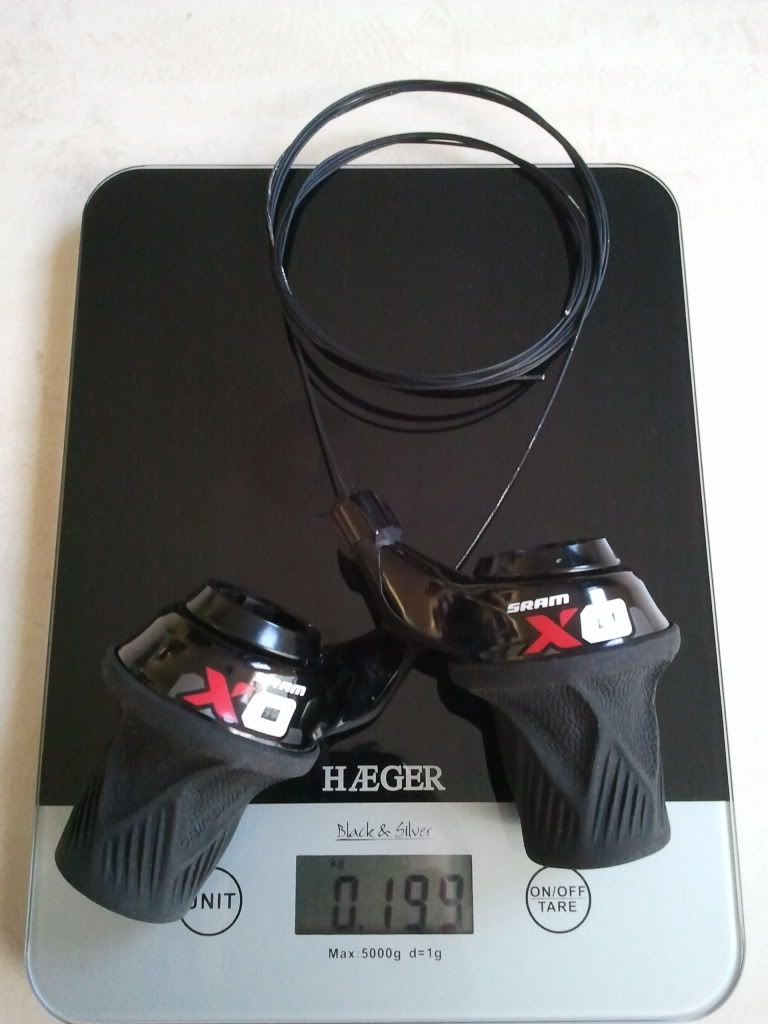

    Hola.

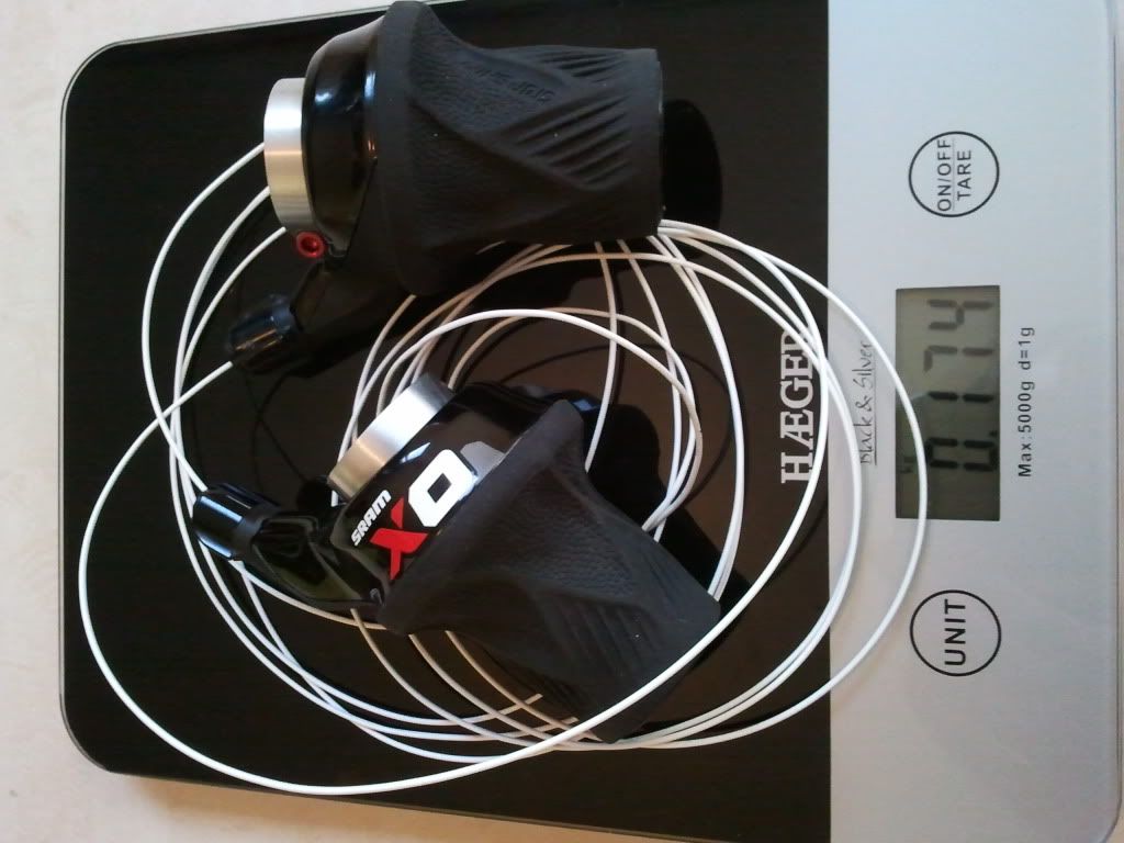

    Aun no hay fotos de la bici en bascula...
    Algunos trabajitos en curso, para quitar gramos sin gastar pasta!

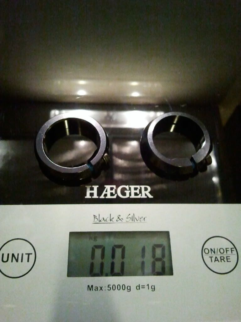

    Abraçaderas de fijacion de los Twister X0 10V.
    De PLOMO!!!
    18g por dos pieças!!

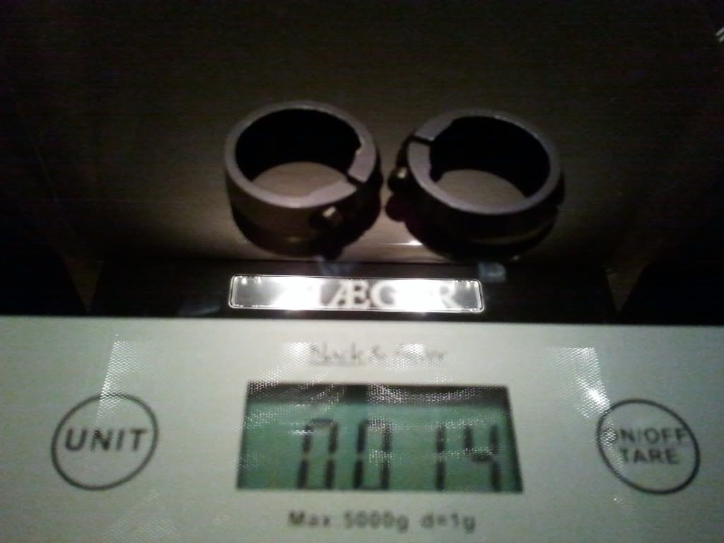

    40% concluido:

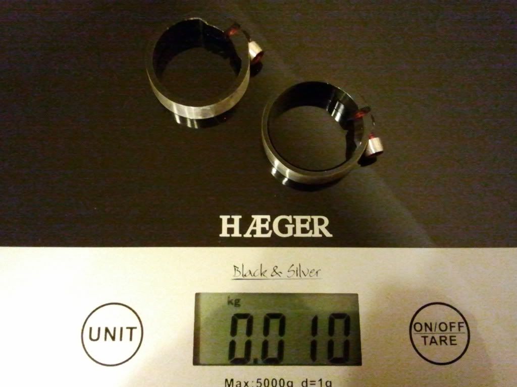

    90% concluido:
    Cambie los tornillos, y quite mucho plomo, digo aluminio!
    Objectivo, dejar las con 7 a 9g de peso el par.
    Gasto de euros: 2.50€ (2 tornillos)
    Ahorro de gramos: 9 a 11g (mejor 11 que 9!) a ver....

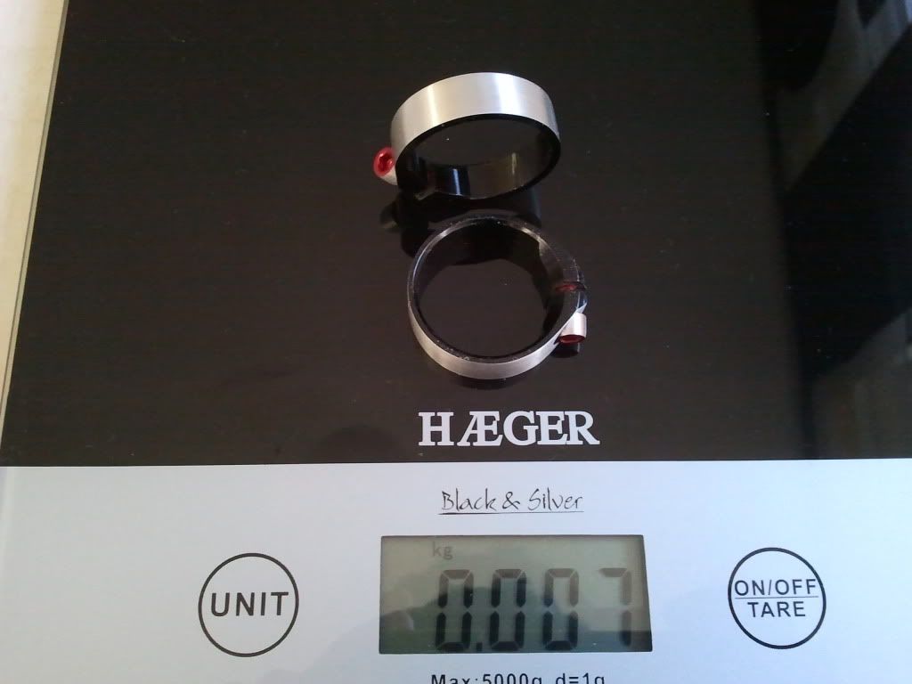

    Trabajito concluido.
    de 18g a 7g!!!
    El par original:
    El par con un par de horas de trabajo, 2 tornillos en alu y Powercordz
    Con algo mas se llevan al sub 170g

  12. psicoriol
    psicoriol Miembro Reconocido
    Mar 16, 2005
    7,722
    677
    ya quisiera saber yo...!!!
    lo has hecho con dremel? puedes hacer un fresado de rectangulos como las abrazaderas xtr no?
  13. mecanico do paladar
    mecanico do paladar Miembro Reconocido
    Sep 16, 2011
    541
    460
    Lo hice con una lijadora de rolos y unas 2horas de trabajo manual.
    Ojo, que calienta mucho y te puedes quemar la punta de los dedos!!!
    Me gusta el acabado aluminio brilhante, permite harminizar con los frenos XTR.
