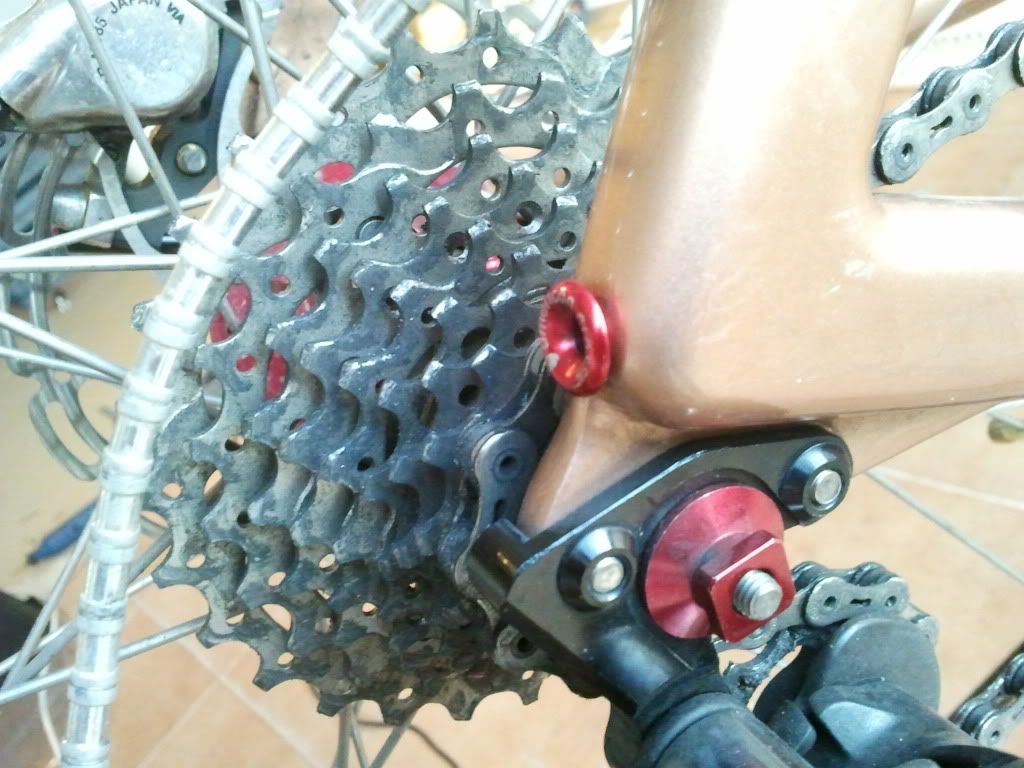

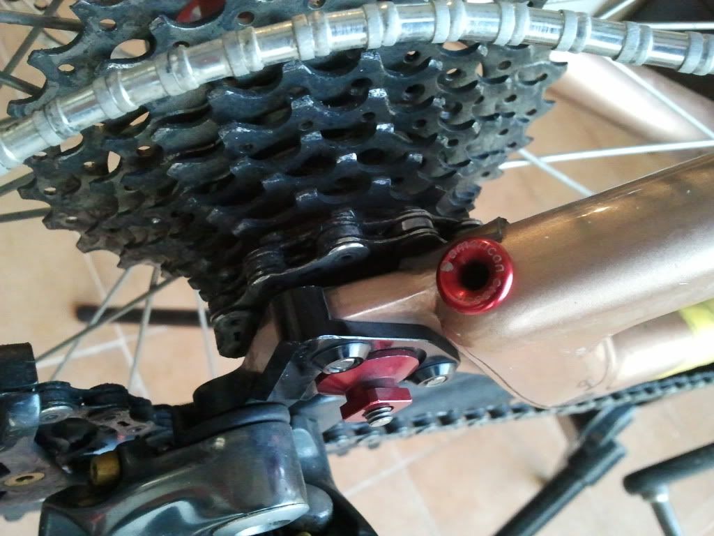

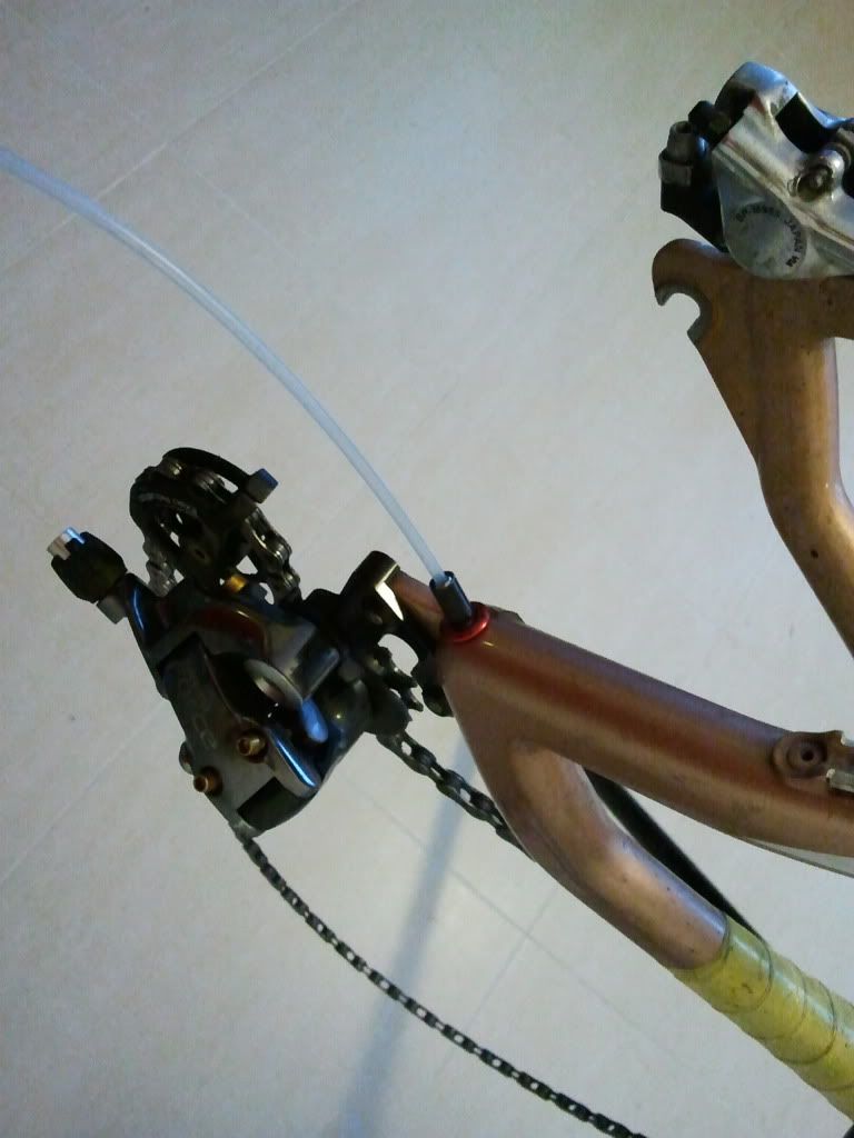

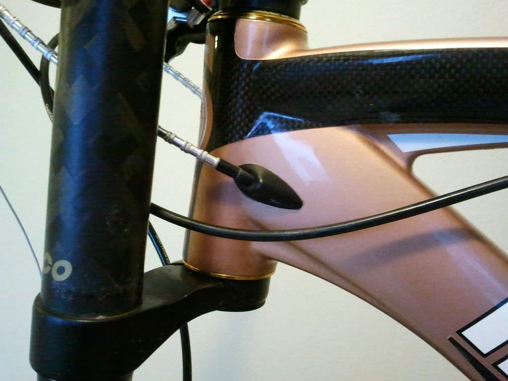

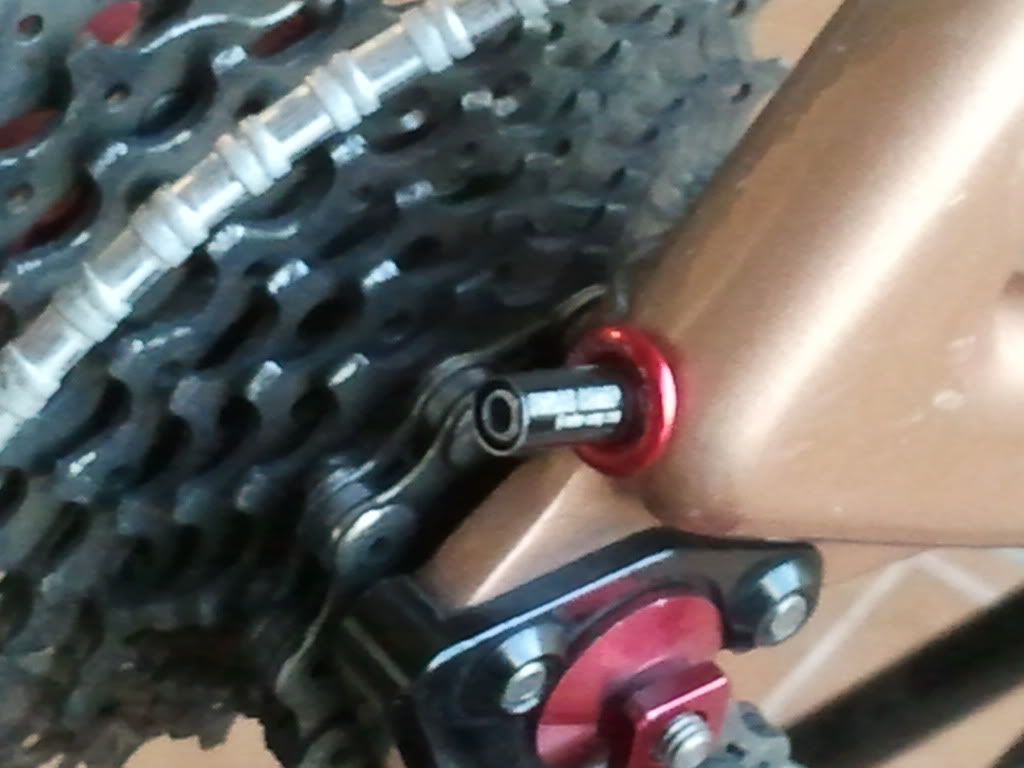

  18. mecanico do paladar
    mecanico do paladar Miembro Reconocido
    16 Sep 2011
    541
    460

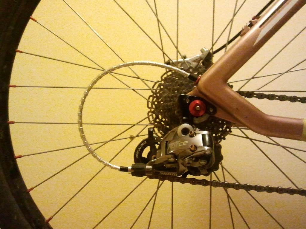

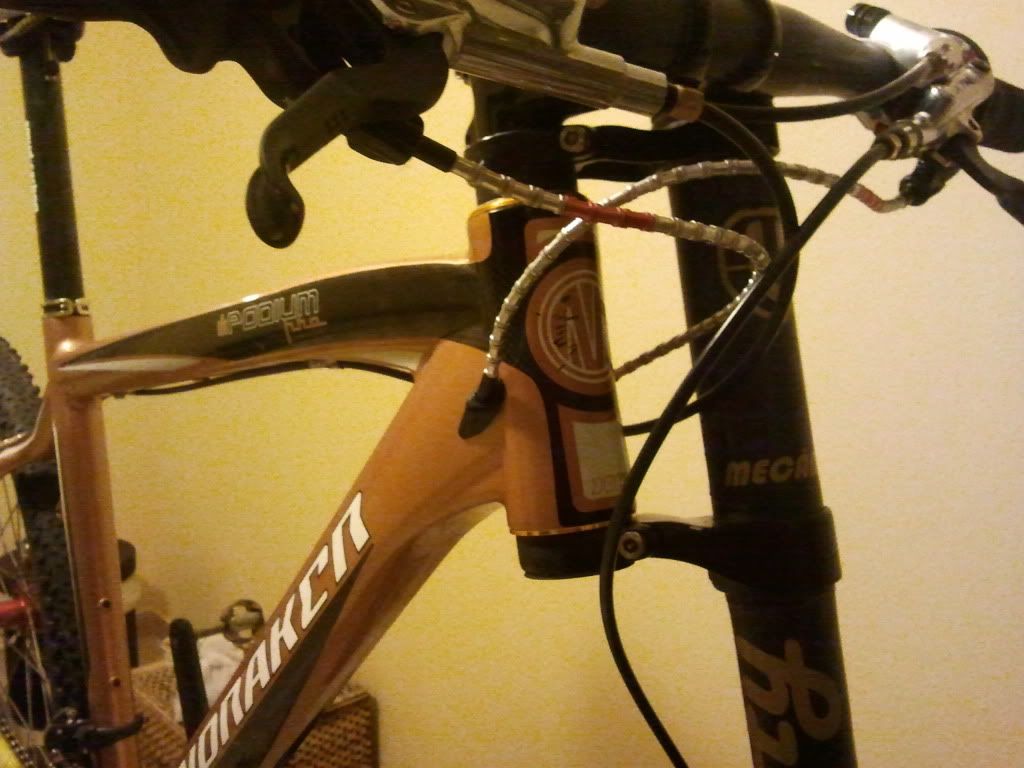

    Operacion concluida.
    Esto hierro ya no fue necessario
    Resultado Final
    Y lo mejor para el final!
    Saludos ligeros!!
  19. chicho18
    chicho18 Miembro Reconocido
    8 Jul 2009
    3.858
    482
    En los Madriles!!
    Parabens Mecanico!!!
    Um trabalho optimo, muito bom!!!
    Llevo tiempo siguiendo tu post.
    Podrias explicar un poco más como has hecho el trabajo de meter el cableado por el interior??
    Me refiero, como has taladrado?? broca?? como has puesto las "guias" negras en la parte de la pipa de la direccion... Es dificil poner la guia y sacarla por la parte de atras???
    Fico a espera das tuas noticias
    Muito obrigado!!
  20. mecanico do paladar
    16 Sep 2011
    541
    460
    Chicho18
    Mañana te pongo una descripcion del procedimiento.
