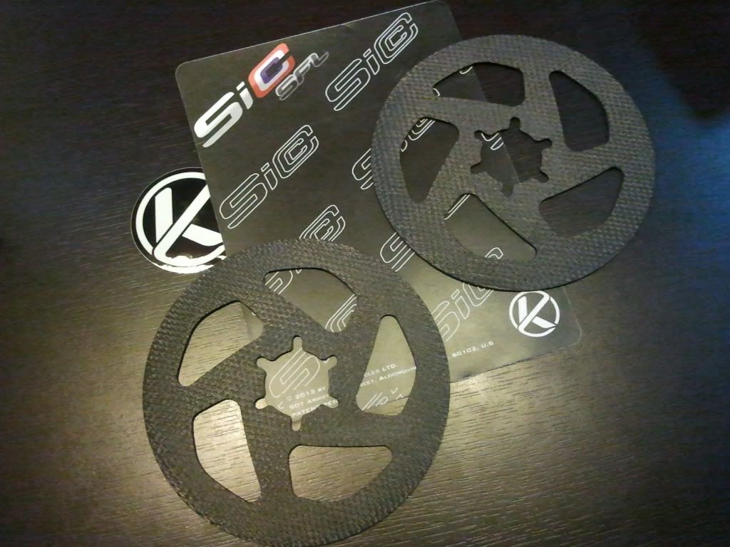

    Por fiiiiiiiiiiiiiiiiiiiiiiiiiiiiiiiiiiiiiiiiin!!!!
    Lllllllegaran!!
    El cartero en la foto sujetando los discos!!
    Que passada!!
    Pronto vos conto como frenan!!

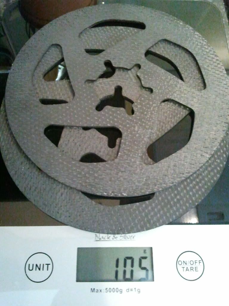

    ****** esos discos dan miedo de verlos jijiji q pasadaaa! Q tal de peso?
    Enviado desde mi Zapatofono
  6. mecanico do paladar
    mecanico do paladar Miembro Reconocido
    16 Sep 2011
    541
    460
    Peso fenomenal!!!
    menos 3g que lo previsto (54 x 2 = 108g)

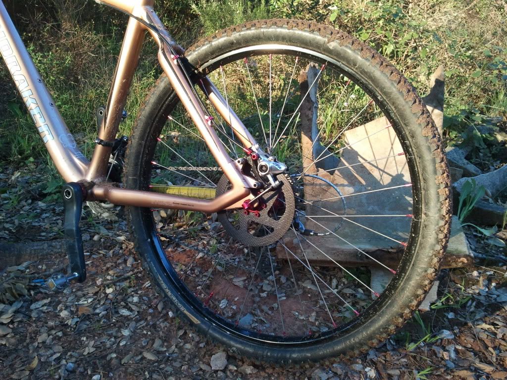

    Estas colgao colgao tio...que llantas llevas?
  8. Churchas
    Churchas Miembro
    1 Mar 2011
    308
    21
    GALICIA
    me autorespondo lo acabo de ver...a veces una bici es mas rapida si es rigida y pesa algunos gramos mas que si flexa en cuanto metes plato y te pones de pie.

    Llantas Podium MMX con radios en ti e bujes circus, todo de Kasper.
    Porque siempre dudar de algo nuevo?
    Primeir hay que probar, testar, y despues sallen las conclusiones!
    El carbono de los discos nos es solo carbono, es carbono, silicon carbide y ceramica.
    Sy fueran solo de carbono no estaria ya escribindo esto por algun acidente hoy testando!
    http://www.youtube.com/watch?v=MSnJ9ahl5pQ
    sy fueran solo de carbono esto no era possible...
    Pero fueran concebidos para frenar, no para cortar acero, por esso mejor que frenen!!

    Buenos días Mecánico, ¿Qué pastillas has montado?.
  12. mecanico do paladar
    16 Sep 2011
    541
    460
    Holla Juan.
    Como en mi tienda estaban agotadas las Shimano XTR Resin, compre un par de pastilllas a2z resin.
    Los tios de Kettle dicen que han testado todo tipo de pastilhas con buen resultado.
    Ayer el test ride fue poco conclusivo.

    No se que compuesto tendran los de bici,pero no creo que sean como los de un coche mas que nada porque los carbo-ceramicos de coche necesitan mucha temperatura para frenar bien,sino frenan menos que los discos de acero,y en una bici no se van a conseguir esas temperaturas de frenado.

    Si el que girara fuera el shimano pasaria lo mismo por lo menos, aunque probablemente con mayor facilidad

    Evidentemente; el efecto de la fricción del que gira se reparte por todo el borde, sin embargo, en el que está fijo se concentra en un sólo punto. Saludos.
