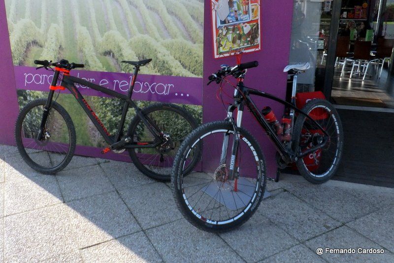

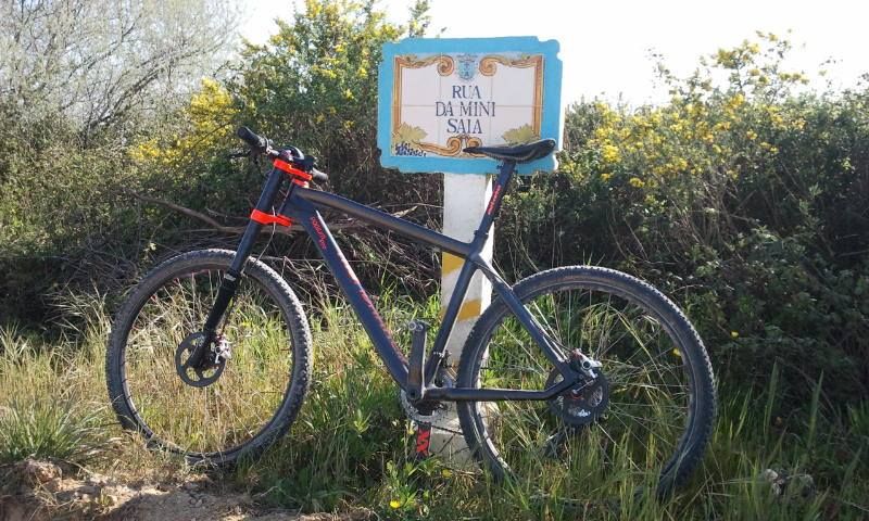

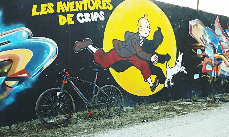

    Hola
    La Mondraker sigue dando mucho placer de pedalear.
    El passado fin de semana hice con ella una tiradita de 136kms
    Algunas fotos del passeito
    La question del passage interno, por el peso y por el aporte estetico.
    Menos peso porque:
    Menos latilguillos
    Menos 3 suportes para fijar los latiguillhos
    Saludos!
