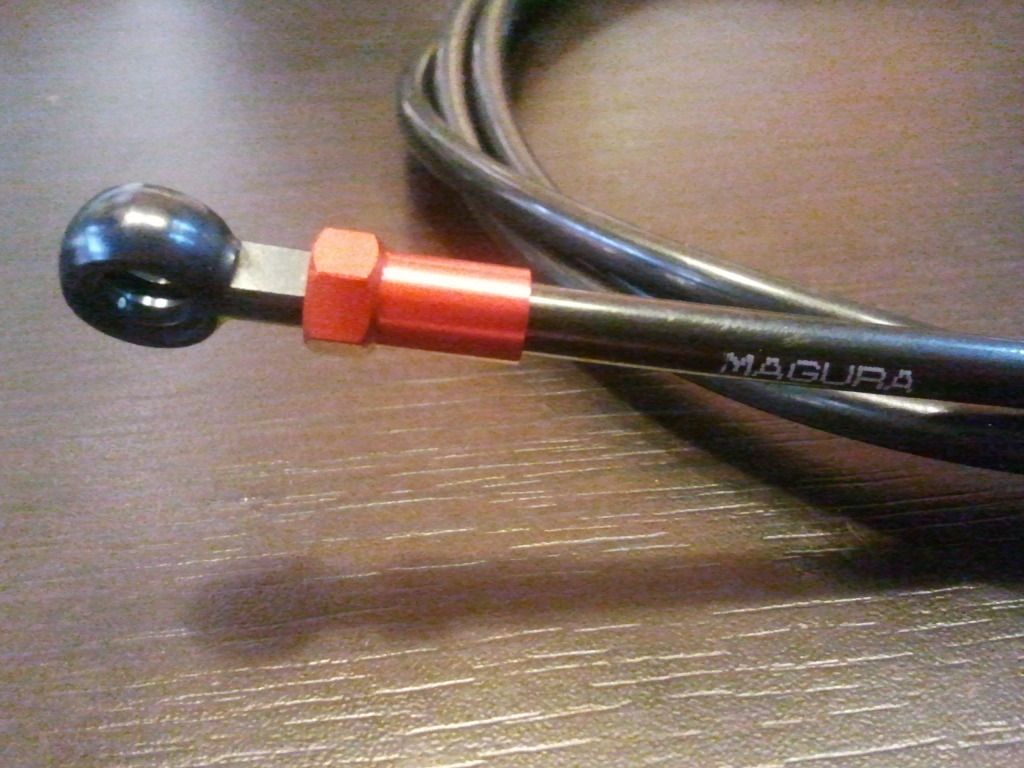

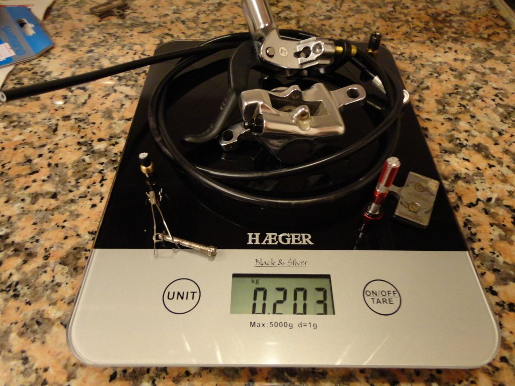

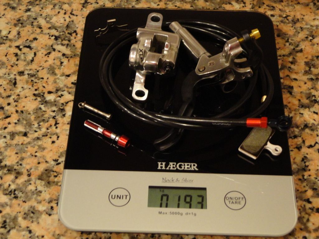

    Aligerando los frenos XTR
    El trasero de 230g a 193g!!!
    Con los tubos de Magura, los mas ligeros disponibles, lo sabias?
    Aqui, ya con algunas modificaciones
    Assi quedaran
    193g!
    Pronto tenga el freno delantero aligerado, colocare fotos.
