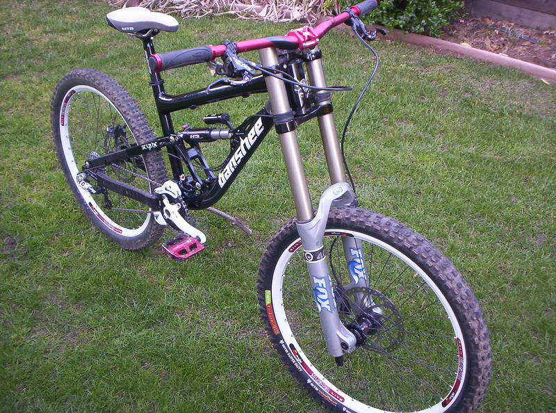

    Pues yo tengo unos frenos XX WC de los negros y cuando fui a poner mis Grip Shift X0 tuneados vi que no eran compatibles, ya que el sistema que llevan los frenos para su regulacion hace que tengas que ponerlos muy separados del Grip shift y entonces quedan mal.Esperemos que esto este resuelto con estos mandos.

    esque no es lo que dices, aparte de que los AVID estan diseñados para frenar con un dedo (co lo cual tienes que separar la maneta de freno mucho)
    quizas lo que tu llames a quedar mal, seria en enduro esto:: http://lp1.pinkbike.com/p4pb4970020/p4pb4970020.jpg
    que es cuaestion de gustos, pero ya te digo, pontelos para frenar con un dedo (que es para lo que son) y ya veras como no te roza :)
