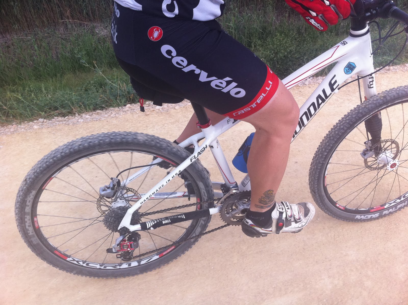

las piernas se te han cargado seguramente por que llevas el sillin muy abajo... en la imagen que pones, se ve claramente que tus piernas no hacen la extencion correcta cuando esta en el punto mas bajo... saludos.
Hazte una foto montado y con la pierna extendida biela hacia abajo y te diremos como llevas el sillín, yo también soy de la opinión que lo llevas muy bajo. Para una estatura de 1.60 en principio y teniendo que medir bien la entrepierna deberías llevarlo a unos 62-63 midiendo desde el centro del pedalier hasta el centro del acolchado del sillín. Por cierto esa Cannodale se sale
Quitas una anilla de la potencia y sube al menos un cm el sillin, prueba y corriges si es necesario, saludos.
Muy muy chula apañeiro. Yo te doy un consejo que me dieron hace mucho tiempo y me va de fabula para ajustar un pelin la altura del sillín y potencia, facil y sencillo -Para la altura del sillín, sentado sobre el sillín con culotte zapatillas de la bici y únicamente llegar con las punteras de los pies, vamos raspando -Para la altura de la potencia + o - 6cm más bajo que la altura del sillín. Estas medidas son muy orientativas porque luego tienes que tener en cuenta plomada,...
No tiene el sillin muy bajo yo mido 1,64 y mas o menos a ojo no lo veo mal, en la foto no tiene el pedal en el punto mas bajo por eso no tiene extendida la pierna y ese cuadro no tiene sluping por eso se ve tan poca tija, de todas formas es provar poco a poco
si gracias , voy a hacerme la foto y os la pongo , voy a medir también el eje al asiento ,, y me comentáis..... gracias por los halagos de mi bici ... ejej
creo que las tallas pequeñas el cuadro se queda mas agachado de atrás , no me hagas mucho caso a mi jeje

hombre algo así , yo lo noto en mi mtb , tengo una cannondale flhas f1 y mi talla 48 es completamente diferente a la tallas grandes .. mira las fotos es la misma pero como cambian , la mia esta mas guapa jaja
